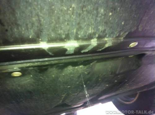

Hallo Leute,
Jetzt war der Dicke gestern beim Freundlichen und der
konnte keine Undichtigkeit feststellen. Heute morgen dann wieder das gleiche Spiel, ein Pfütze unter
meinem Dicken und es tropfte fröhlich vor sich hin (siehe Bild, das ist ein großer Tropfen der als Strahl zu sehen ist).
Ich also nochmal beim Freundlichen angerufen und denen das erzählt. Der erzählte mir dann was von
wegen Regen heute Nacht und das dieser von der Scheibe dort hin läuft. Also ich kann mir ehrlich
gesagt nicht vorstellen, dass Regenwasser in in die Motorabdeckung läuft, oder!? Außerdem riecht
Regenwasser nicht nach Scheibenklar.
Nachdem die Anlage gestern voll befüllt wurde, konnte ich gerade ca. 200ml nachfüllen, keine Ahnung
ob die nicht ganz voll oder nicht.
Wichtig wäre für mich nur klar zu stellen, dass der Regenablauf nicht in die Motorwanne läuft, oder!?
Die haben gestern das System befüllt und dann unter Druck getestet und nichts feststellen können.
Freue mich über Eure Ideen.
