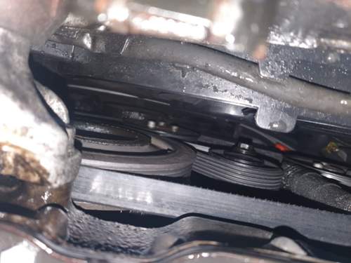

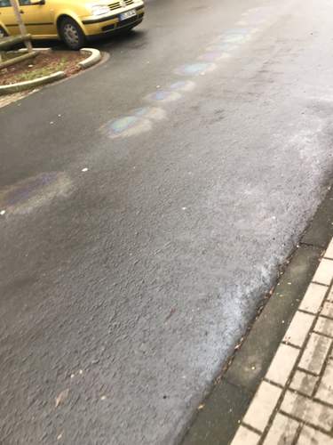

Gestern ist mir aufgefallen das ich einen öl Fleck unter dem Auto habe , habe aber mir erst mal nichts weiter gedacht , heute bin ich wie immer zur Arbeit (30 Kilometer Autobahn ) , ich hatte was im Auto vergessen und als ich am Auto war sah ich einen ca 6 cm großen Öl Fleck .
Ich war an der Waschstraße und habe erst mal alles sauber gemacht
Das Öl kommt über halb des Halters ( der die Front mit drei Schrauben festhält, keine Ahnung wie ich es nennen soll ) darüber ist alles sauber , es kommt auch nur bei betriebs warmen Motor .
Jetzt bin ich mir einfach etwas unsicher ob es der Wellen dichtring von der Kurbelwelle ( denke lässt sich einfach reparieren ) oder könnte es auch die obere Öl Wannen Dichtung sein ( sollte sie es sein wird es natürlich richtig teuer , da ich das nicht so einfach in der Garage machen kann
Würde mich über etwas Hilfe echt freuen , hab natürlich jetzt Kopfschmerzen, kann man so fahren ?

Du müsstest erstmal alles richtig sauber machen. Das Problem ist, dass der Riemen und die Rollen das Öl überallhin verteilen. Am besten erst mal richtig sauber machen, dann direkt nach zehn Minuten mal kontrollieren, wo die Undichtigkeit herkommt. So, von den Bildern ist es nicht eindeutig. Bastel dir am besten mal einen Spiegel mit Arm oder nimm mal eine Endoskopkamera. Wird einfacher sein.

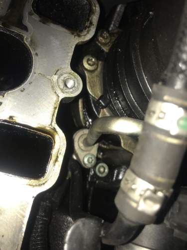

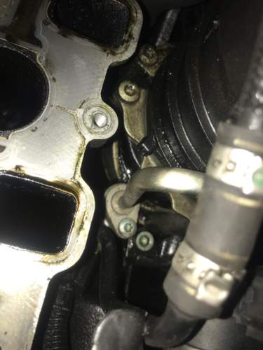

So da bin ich wieder Öl kühler wurde getauscht und drei Tage später fängt es wieder an das Öl im v steht und schön an der rechten Seite ( wenn man vorm Auto steht ) zu tropfen, jetzt frage ich mich natürlich kann es noch mehr Ursachen sein warum Öl im v steht oder hat meine Werkstatt Mist gebaut
Leider habe ich immer noch recht starken Öl Verlust im v Bereich des Motors
Ich habe schon in der fach Werkstatt den Öl kühler tauschen lassen ( die Dichtung war hin ) .
Aber es hört nicht auf ( hatte jetzt zwei mal die Meldung Öl stand zu niedrig)
Geschaut habe ich schon an den Injektionen da ist aber alles trocken .
Wo könnte ich noch nachschauen ( typische Stellen ? )
