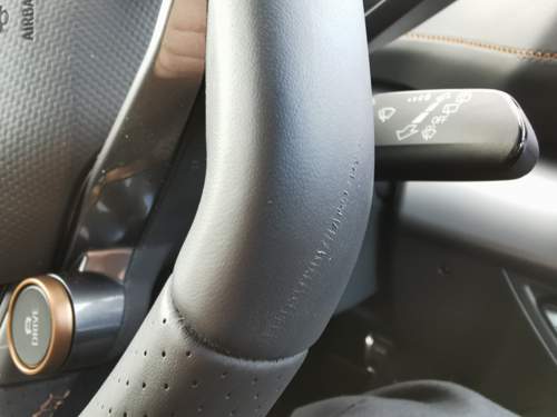

auch bei uns hat das empfindliche Lederlenkrad unten Kratzer. Ich erinnere mich, dass das AH meines Misstrauens sagte, dass Cupra die Instandsetzung ablehnt, weil diese Kratzer durch z.B. Reißverschlüsse hervorgerufen werden und daher nicht unter die Garantie oder Gewährleistung fallen.
Daher meine Frage: hat jemand vom euch so ein Schreiben von Cupra und kann mir das (gerne per pm) zukommen lassen?

Moin, es ist nicht selbstverschuldet, denn bei mir sieht man diese "Kratzer" nur links am oberen Rand des Lenkrades.
Es wurde vom AH dokumentiert und hat bei mir keinen Einfluss auf die Rückgabe beim Leasingende.

Aber so wie auf dem Bild, das passiert nicht von alleine über Nacht… @Ano85
Das ist auch in 99% der Fälle nicht selbst verschuldet sondern mangelhafte Qualität.

Ich würde mal sagen das ist ein Montagefehler ,evtl. wird dort das Lenkrad mit einer Art Befestigung blockiert ,könnte auch etwas mit der Spureinstellung zu tun haben .
Sorry, Quatsch! Das ist eindeutig durch mechanische Einwirkung entstanden. Bei der verwendeten Lederqualität reicht ein Fingernagel um solche Spuren zu hinterlassen. Leider merkt man es oft erst, wenn man es sieht.
Bei mir ist nichts ,und die Lederqualität ist gut .
Komplette Armaturenbretter werden im Werk mit einer Vorrichtung seitlich über die vordere Tür reingeschoben und verschraubt ,genau dort könnte (könnte) das Lenkrad angekratzt worden sein .
Und bei einer Spureinstellung wird eine Teleskopstange zwischen Lenkrad und Boden oder Lenkrad und Sitz befestigt ,auch dort gibt es die Möglichkeit dieser "Verletzung" .
Diese Schäden sind alle an der selben Stelle wie oben erwähnt ,also für mich eindeutig ein Fehler im Ablauf der Montage ,evtl ist das nicht mal der Qualitätssicherung dort aufgefallen ,melden würde jeden helfen.
Mit der Vermutung evtl. ein Reißverschluß beim einsteigen würde das verursachen ,oder dein Fingernagel Beispiel ,daran glaube ich nicht .
Selbst Probiert heute, das Lenkradleder lässt sich so nicht einschneiden ,versuch es selber ,und bei bis 20 Querschnitte lt.Bilder ,wie machst du das mit dem Fingernagel ,spätestens bei der ersten /zweiten Kerbe hängt der Fingernagel und dann machst du weiter oder ?
Wie du schon so schön schreibst: "könnte" Allerdings würde ich Haus und Hof verwetten, dass es so nicht passiert ist. Wir haben früher mal Fertigungsstationen für Autohersteller gebaut. Glaub mir, das kann dabei nicht passiert sein. Dann hätten es deutlich mehr SEATs immer an der gleichen Stelle ;-)
Bei der Hälfte aller Seat steht bei der Auslieferung das Lenkrad nicht genau waagrecht bei Geradeausfahrt, meist bei denen aus spanischer Fertigung. Wird das unter Garantie gerichtet, könnte so etwas durch die Fixierung passieren (auch bei meinem 5F). Betonung auf "könnte"....
Allerdings sehen diese oberflächlichen Risse aus, als entstünden sie durch zu hohe Spannung beim Beziehen bei gleichzeitig schlechter Qualität des Leders.
So ,obwohl ich das Problem nicht habe hat es mich doch etwas angestachelt .
Bitte nehmt das Foto von weiter oben und kopiert das mal auf eure Festplatte .
Danach vergrößert ihr das alles mal extrem ,und was sieht man da ?
Genau es sind keine Risse es sind Erhebungen ,und dann sieht man auch noch die Gleichmäßigkeit von 3 Reihen .
Und jetzt nehme ich mal meine Glaskugel und stelle eine ganz wilde Theorie auf .
Das sind die "Fäden /Drähte " der Kapazitiven Sensoren im Lenkrad oder auch die Heizdrähte vom Winterpaket der Lenkradheizung .

Möglichkeit 1 die plausibelste in meinen Augen... es kommt von einem "offenen" Reißverschluss, das würde sofort erklären warum da sehr gleichmäßige Kerben/Abdrücke zu sehen sind.
Möglichkeit 2, es ist "Konstruktionsbedingt" =Kunstleder wird auf ein Gewebe "gebacken" selbst wenn nun an diesem Leder beim Ein oder eher sogar beim Aussteigen in eine Richtung "gezogen" wird weil man daran entlang rutscht will das Leder nachgeben und verformt sich. Da dieses "Leder" durch das Gewebe fixiert ist, wirft es passend zu den Maschen/Zwischenräumen des Gewebes Falten. Diese Falten sind sehr klein und in Reihe dicht beisammen, dort wo das Leder gefaltet wird, bricht es an der Oberfläche.
Beides Plausibel und beides möglich.
Ich habe früher etwas umfangreichere Car Hifi Anlagen verbaut und teils Innenräume/Verkleidungen neu bespannt mit Kunstleder und daher kenne ich ähnliche kleine "Falten" wie in Beispiel 2 Beschrieben.
Die Lenkradheizung ist anders ausgeführt und würde solche Muster niemals abbilden.
