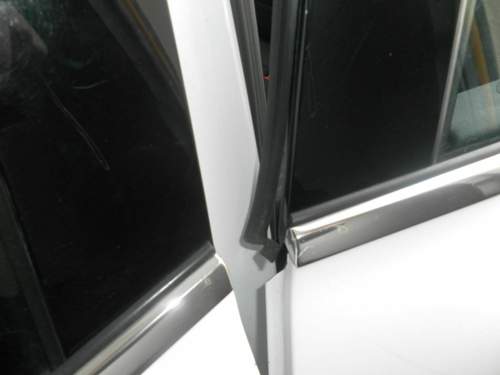

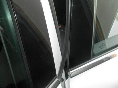

evtl. liest du ja noch mit. Habe genau das Problem mit der Verkleidung an der hinteren Tür.
Scheint dass du dich auskennst. Heißt das, dass man die Tür öffnen und das Fenster ausbauen muß?
Bei mir ist nämlich die Dichtung zur B-Säule an dieser Verkleidung hinüber. Vielleicht kann man diese auch wechseln ohne die Verkleidung zu entfernen.

Hoi
Klar les ich noch mit ^^
Nein leider nicht, du musst die Türverkleidung abbauen, da die letzte der 3 Torx schrauben hinter der Türfensterscheibe ist...
Einfach dumm gelöst..
Es gibt zwar noch ne möglichkeit wo die Scheibe nicht raus muss, die Türverkleidung trotzdem gelöst werden muss, das man die Fensterrahemnabdichtung herauszieht vorne und hinten dann kannste die Türfensterscheibe nach hinten ziehen und mit einem abgedrehten Torxbiteinsatz die letzte Schraube rausdrehen und mit einer Spitzzange rausfädeln ^^
Später dann alles umgekehrt und die Fensterrahmenabdichtung mit Reifenpaste wieder runter/reinschieben..
Ich rate dir aber dringend davon ab, wenn du das noch nie gemacht hast, weil du bringst die Dichtungen mit Gewissheit nicht mehr 100% rein und dann funktioniert deine Fensterscheibe nicht mehr...
