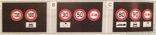

Ich bin dann mal in die Garage gewandert und habe das Handbuch inspiziert ... es steht nicht viel drin, aber die wichtigsten Grafiken sind abgebildet. Unterm Strich kann ich allerdings sagen, dass ich diese Funktion in Verbindung mit dem RNS 510 nicht mehr hergeben möchte! Es kommt schon mal vor, dass man im Trott auf der Autobahn nicht mitbekommt was gerade angesagt ist und ein Blick auf den Bildschirm, oder ins MFA hilft da schnell weiter. Es sicher nicht 100% genau, aber bislang habe ich noch keine gravierenden Abweichungen feststellen können ... naja ... abgesehen von dem Trecker den ich mal überholt habe und mein MFA meinte dann es wären 20 km/h wegen dem Aufkleber an der Güllepumpe angesagt 😉
Fazit: es ist jeden Cent wert 😁
Foto
