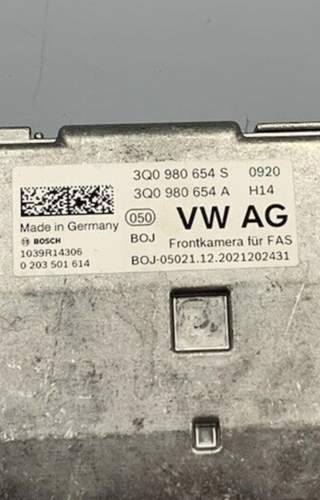

I hab Kamiq mit Amundsen und ein VCDS Kabel. Hab i probiert ein paar Codierungen fur VZE aber ohne Ergebnis. Dann an Internet hab i gelesen das Kamiq ne MIB Version 3 hat und dafür ist die Kodierung anderes. Weis jemand wie kann i es kodieren ?

Hab nochmal in obdeleven rein geschaut, es ist Software 3Q0 und Index R oder ist die Hardware das wichtigste? Da ist es 3Q0 und Index A

Ist das mit auf Index S flashen Routine oder eher heikel das da was schwerwiegendes passieren kann? Und wer könnte mir S auf R Flashen und die Parameter von Tiguan aufspielen? Und hat das überhaupt schon jemand an seinen Kamiq gemacht mit Erfolg?

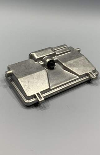

Bei eBay gibt es die Kamera mit Software Index S für 199€ könnte man diese nicht einfach einbauen und dann müsste es ja funktionieren? Nur ilso einfach einbauen ist es denk ich Mal nicht, ist bestimmt schwerwiegend, die Kamera müsste ja dann auch richtig eingestellt werden?
Screenshot-20230324
Screenshot-20230324
Dann ist eine Kalibrierung fällig. Einfach flashen lassen.
Man kauft auch keine gebrauchten Kameras, die sind meisstens defekt. Kein Witz.
Anstecken und Fahrzeug Parameter drauf und dann noch kalibrieren ist easy machbar.
Das größte Problem ist wie hadez16 schreibt, das die meisten Kameras auf eBay defekt sind
