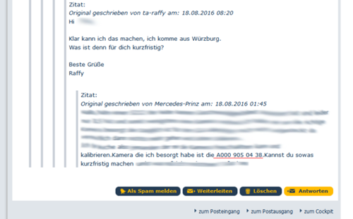

Du hast dir die Kamera mit der Teilenummer A000 905 04 38 gekauft, wie du mir per Nachricht mitgeteilt hattest.
Diese wird im EPC als Ungültig für Code 513 vermerkt, was ich dir auch per Nachricht mitteilte, habe dir hierfür nochmals ein Screenshot angehängt.

Der Clou bei mir war der Codierer der hier eifrig schreibt sagte mir meine Kamera
wäre nicht passend die ich mir gekauft hatte, da bin ich dann doppelt froh das
dieser falsch lag und die Freischaltung bei Mercedes damit problemlos erfolgen
konnte.
@Mercedes-Prinz
Da muss ich dir wiedersprechen.
Habe dir mal ein offizielles Angebot für den Verkehrsschildassistenten für den s212 Mopf mit angehängt, das wird so über ADANA direkt in der Niederlassung angeboten.
Summe über 465€.
Und um auf deinen erwähnten "Clou" zurück zu kommen.
Schön dass du Unwahrheiten verbreitest.
Ich weiß zwar nicht welche Laus dir über die Leber gelaufen ist aber erst meine Hilfe in Anspruch nehmen und dann schlecht über mich reden *kopfschüttel*

Sehr merkwürdig wie du hier abgehst,habe zwar keinen Namen genannt aber
trotzdem fühlst du dich hier angesprochen,nun gut ich habe die Kamera bei
Mbgtc gekauft und mich auf den Verkaufstext verlassen,dort steht was anderes
als du nun schreibst und daher hat die Kamera auch gepasst da diese für Code
513 und Code 608 so richtig ist.
Da noch mehrere Kameras dort aktuell verkauft werden kannste dich ja mal
einklicken und genau das lesen was hier von mir eingesetzt wurde.
Was sagt du nun?
A0009050438
Kurzbeschreibung
Mehrzweckkamera Windschutzscheibe oben
Beschreibung
Gültig für folgende Ausstattungscode:
476/513/476+608/513+608
476 Automatische Fahrspurerkennung
513 Verkehrszeichenerkennung
608 Automatische Fernlichtschaltung (IHC)
Hinweis:
Teil muss nach dem Einbau auf aktuelle Flashware überprüft werden
Weitere Infos
@Mercedes-Prinz schrieb am 5. Oktober 2016 um 01:57:55 Uhr:
[...] ich habe die Kamera bei
Mbgtc gekauft und mich auf den Verkaufstext verlassen,dort steht was anderes [...]
Und das stimmt auch. Schaue ich im EPC, stehen dort viele Kombinationsmöglichkeiten, u.a. mit Code 513:
  • 476+608+801
  • 513+608+801
  • 476+801
  • 513+801
  • 476+608+802
  • 513+608
Dass es bei dir funktioniert, bestätigt das ja auch. Möglicherweise hat Raffy einfach nur einen alten/unvollständigen Datensatz bzgl. dieser Teilenummer. Du siehst ja anhand seiner Screenshots, dass er dir nicht vorsätzlich eine Falschinformation gegeben hat. Er kann sich ja auch nur auf das beziehen, was ihm angezeigt wird.
Die Teilenummer ersetzt übrigens A0009050138 und wurde selbst ersetzt durch A0009057302. Müssten also beides ebenso passende Kameras sein.

Auf WEN war es denn sonst gemünzt, jemand Anderes kommt dabei garnicht in Frage, siehe den Nachrichten Verkehr.
Dass sie nicht gültig ist stand zu dem Zeitpunkt im aktuellen EPC ( Online ).
Mehr habe ich dir ja auch nicht weiter gegeben.
Danach kam keine Rückmeldung mehr von deiner Seite.
Wenn die MPC nun trotzdem geht, herzlichen Glückwunsch.
