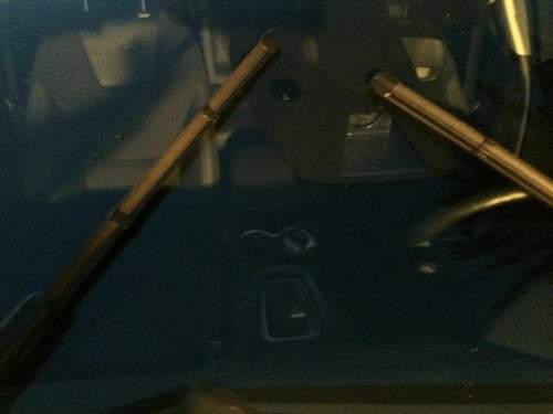

@brasil1997 schrieb am 14. Dezember 2015 um 07:42:21 Uhr:
Kamera außerhalb des Wischerfeldes? Hast Du da eine andere als ich?
Wäre ja auch idiotisch die Kamera außerhalb des Wischerbereichs zu verbauen.
Da würde ja dann auch z.B. die Fußgängererkennung nicht richtig oder gar nicht funktionieren bei denen die Activ Citystop geordert haben ebenso wie der Fahrspurassistent. Und letzterer funktioniert bei übelstem Regen sowie Schneefall tadellos.
OT:
Einzig das ACC ist bisher einmal wegen Schneeschicht vor dem Sensor ausgefallen.
Da wäre ein kleiner Wischer an der Stelle sehr hilfreich. 🙂
Irrtum meinerseits.
Schneeschicht ?! War das diesen Winter? Das unnütze Zeug blieb mir bisher zum Glück mit dem MK5 erspart . . .
Wenn es ein privater Wagen wäre würde ich mir da eine Heizung dranbasteln, die Schneeschichten haben beim MK4 auch gestört.
Na ja, einen Ausfall hatte ich schon wegen Schnee... Und das mitten in Berlin!
Grundsätzlich aber ist der Sensor dort viel schneller unbrauchbar als beispielsweise beim alten Gal, wo er noch (nicht so verborgen sondern eher hässlich) im Kühlergrill oben positioniert war...
