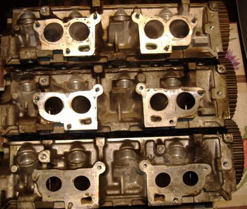

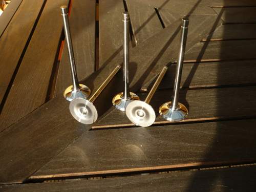

Habe mir ein paar Posts durchgelesen aber leider nicht alle wegen Zeitmangel, wollte nur mal das Planen aufgreifen um mehr Leistung zu erzielen.
Ich hab solche Spielchen mal an meinem Peugeot 106 betrieben und bei 0,5 merkt man garnix.
Ich habe am Ende einen anderen Zylinderkopf genommen, über 1mm geplant, dünnere Kopfdichtung, Ansaugbrücke bearbeitet, Monopointanlage bearbeitet, Lichtmaschine geändert, Kipphebelbrücke geändert usw. usw.
Etwas rumplanen bringt nix, ist Zeit und Geldverschwendung, bis da mal was kommt beim Sauger ist echt nicht einfach. Soviele Teile teilweise weggeworfen, gemacht und getank, kurzes Getriebe besorgt usw. und am Ende war man so 5sek schneller auf 100 😁
