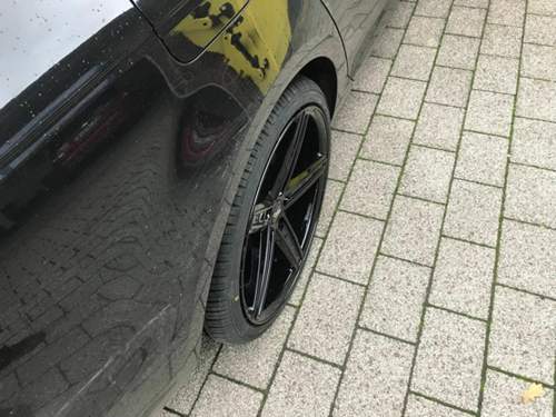

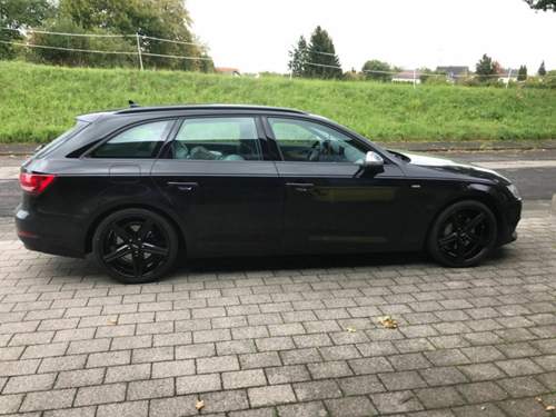

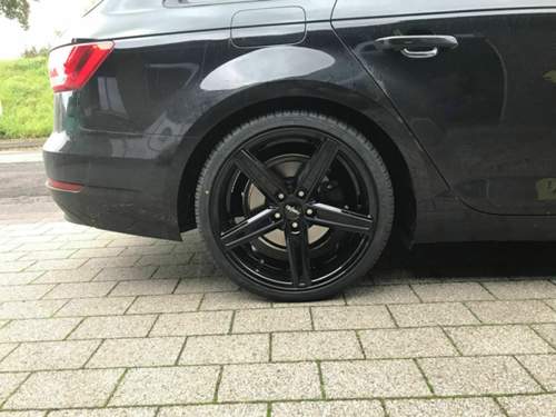

Meiner mit Oxi 18 - 8,5x19 ET 35 plus 5mm Spurplatten
Und 235/35 R19 - Spurplatten wegen mangelnder Freigängigkeit zum Sattel .
Frühjahr kommen noch 35mm HR Federn rein
Fahrwerk / Federn ist das Sportfahrwerk 1 BE
Die Federwechsellei tust du dir für -15mm an?
Ja die Federn kommen definitiv raus - die Optik leidet schon darunter finde ich. Ich schwanke noch zw HR 35 oder Eibach 40mm mehr wollte ich eigentlich nicht. Optisch wird das schon ne Menge ausmachen
Unbedingt machen, ich würde die Eibach 45/40 nehmen, dann sieht das stimmig aus!

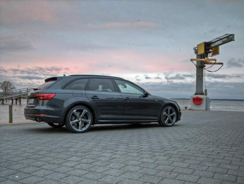

Moin, ich hab jetzt auch mal gemessen, habe das Dynamikfahrwerk mit 30 mm Eibach Federn. Ab Radnabe gemessen habe ich folgende Werte:
VR 357
VL 359
HR 366
HL 369
04
sieht sehr gut aus, hadt du spezielle federwegsbegrenzer gebraucht, oder nur die federn getauscht
Nur Federn, und meine Bedenken, dass er dann mit 19 Zoll zu hart wird hat sich zum Glück nicht bestätigt. Ich finde er ist zwar straff, aber trotzdem noch nicht zu unkomfortabel. Etwas härter als mein A6 vorher, aber der hatte auch nur 18 Zoll und ein Luftfahrwerk, der A4 fährt sich aber wesentlich direkter und sportlicher.
