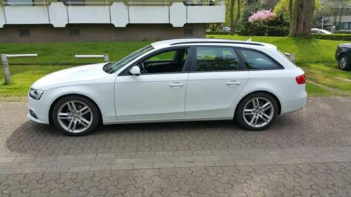

Hier einmal der direkte Vergleich des originalen Sportfahrwerks von Audi
und dem Eibach PRO-KIT. Die Bilder enstanden sofort nach dem Einbau.
Das OE Sportfahrwerk 20mm ist im Vergleich zum Pro-Kit nicht besonders
komfortabel. Bei hohen Kurvengeschwindigkeiten neigt der Wagen sich wesentlich
mehr als mit dem Pro-Kit. Das Kurvenverhalten ist mit dem Pro-Kit absolut
spitze.
Leichte Schlaglöcher meistert das Pro-Kit hervorragend und wesentlich besser als
das 20mm Ambition Sportfahrwerk welches etwas holperig wirkt. Auch im Vergleich zum
S-Line Fahrwerk ist das Pro-Kit komfortabler und weicher. Hab ich bei einem Freund
verglichen.
Optik natürlich keine Frage. Hier ist das Pro-Kit einfach besser. Vorn bin ich 16mm
tiefer gekommen. Hinten waren es nur 9-10mm.
Alles in allem hat sich der Einbau gelohnt und ich würde es jedem empfehlen der das
20mm Ambition Fahrwerk drin hat. Der Unterschied ist gravierend und die Optik
entspricht dem S-Line Fahrwerk. (ist sogar vorn wenige mm tiefer)

Passt dieses Kit für meinen 1.8 TFSI mit folgender Achslast (Schein: 995/1045) ?
@fuba77 schrieb am 24. April 2016 um 16:14:53 Uhr:
Bei diesem Kit (E10-15-011-01-22) steht folgendes:
Ja, passt.
Bei deiner Achslast kommt es dann vorn auch nur 30-35 mm tiefer.
@Arpaio schrieb am 24. April 2016 um 17:02:05 Uhr:
Ja, passt.
Gibts die denn auch mit z.B. 45/30 ?
Nein.
Aber bei einer zulässsigen Achslast der VA von 1105 kg kommt er etwa 40 mm tiefer, gegenüber dem Dynamikfahrwerk .
Weiß ich aus eigener Erfahrung.

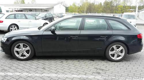

Heute die Eibach Pro Kit Federn 35/30 Einbauen lassen, steht leider noch auf 16ér Ballonreifen da.
Verbaut war vorher das Standard FW
Ich Persönlich finde die Eibach Federn immer noch Komfortabler als z.b. das Sport FW im A3 SB
Pro Kit 35/30 direkt nach dem Einbau...
20160422-143446
Eibach Pro Kit 35/30 nach etwa 8.000 km...
Eibach pro
