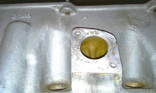

ich habe ein Problem mit den hinteren Wasseranschluss an meinen ABT Motor. Der will einfach nicht dicht werden.
Obwohl ich schon einen neuen Flansch inkl. neuer Dichtung verwendet hab. Trotzdem quillt immer etwas Wasser da raus und da wollt ich mal fragen ob man nicht eventuell Hylomar dafür verwenden kann.
Ebenfall hab ich auch noch mit den Vergaserflansch ein paar Probleme. Also nicht den unteren. Sondern mit der Papierdichtung die dazwischen ist, die ist auch nicht ganz so dicht. Da müsste ich doch den Rest vom Hylomar auch ohne Probleme benutzen können oder?

Diesen würde ich definitiv neu kaufen! Den gibt es im Zubehör schon für 20€. Da würde ich nix mit Paste abdichten.
Das Problem bei den Wasserflanschen sind nicht immer die Flansche.
In deinem Fall ist es der Zylinderkopf!
Oder besser gesagt, die Dichtflächen dessen. Hier ist Korrosionsfras entstanden und hat die sozusagen Löcher in die Dichtfläche gefressen.
Diese gilt es mit Flüssigmetall zu verschließen , glatt schleifen und dann die Flansche wieder drauf!
Das sollte dann dicht sein!
Bild 1 sieht man die Löcher
Bild zwei mit Flüssigmetall zugemacht und glatt geschliffen

also sagen wir mal so. Ich hatte die ZDK gewechselt gehabt und dort alles babyglatt geschliffen. Sind keine eingefressenen Löcher drin gewesen. Ich denke mal Hylomar wird das schon helfen.

EDIT: du kannst natürlich versuchen bei den Wasserflanschen mal etwas dickere O-Ringe zu nutzen! 😉
Das mit den O Ringen, wäre ne Möglichkeit. :-)
Werde ich mal versuchen zzgl hylomar. Sicher ist Sicher :-) hihi.
