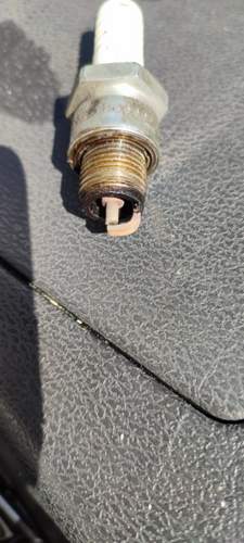

Das Zündkerzenbild würde uns mal interessieren, müsste stark Richtung hellem Ton tendieren. Ist ja schnell gemacht.
Hmmm...aber der Roller ist ja nicht neu und läuft eigentlich immer brauchbar. An der Bedüsung ist seit dem Kauf vor einigen Jahren nichts geändert worden. Ich glaube da stand 50 drauf...bin mir aber nicht 100% sicher.
Zündkerze kann ich fotografieren.

Kerzenbild kann man, muß man aber nicht machen. Die Aussagekraft ist doch sehr beschränkt, auch wenn immerwieder danach gefragt wird. Um eine Aussage zu treffen reicht kein tuckern im Standgas. Ist lustig wie oft danach gefragt wird.
Was bringt es eine neue Kerze zu betrachten um Rückschlüsse auf die Einstellung zu ziehen.
Heute habe ich etwas Zeit. Ich bin also dran, bis es zum gewittern kommt...da braut sich was zusammen.
So, hier das Bild von der Kerze. Ich bin mit dem Roller unterwegs gewesen, dass heißt das Kerzenbild ist vom Koller, nachdem er ungefähr 8 KM Heimwegfahrt hinter sich hatte.
Ist ja nur im unteren Bereich problematisch...Vollgas geht ;o)
