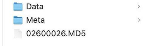

Hallo, eine Frage allgemein, hab jetzt auf einem iMac das Kartenupdate „02600026.zip" erfolgreich runtergeladen, danach wurden die Ordner Data u. Meta, sowie die Datei 02600026.MD5 entpackt.
Ist das korrekt u. passt es die 3 Objekte gemeinsam auf die SD Karte (Q3 hat SD slot) zu kopieren, zum Schluss müssen bei macOS noch die Apple spezifischen Daten mit CleanMyDrive entfernt werden.
Bei den Informationen von myAudi wird auch noch auf eine *.txt Datei hingewiesen...
Danke für eure Infos.
Sieht bei mir am Windows-PC ident aus, ich komme jedoch erst am frühen Abend dazu das Update im Fahrzeug einzuspielen. Ich habe das Update auf einen USB-Stick kopiert, sollte egal sein. Die erwähnte .txt Datei fehlt jedoch auch bei mir.

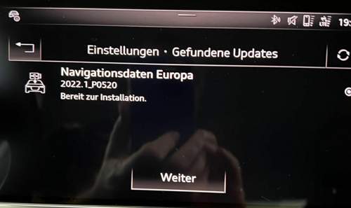

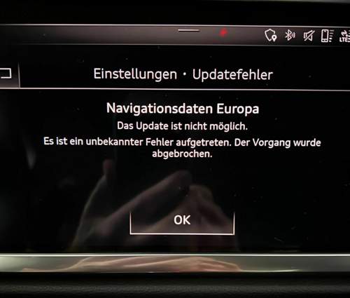

Nachdem es einige Wochen nicht möglich war ein Kartenupdate herunterzuladen, hat es heute endlich funktioniert.
Ich habe die Datei 02600026.zip heruntergeladen, entpackt und auf eine 32GB SD Karte kopiert.
Der komplette Vorgang hat fast 3h gedauert. Die in der Istallationsanleitung erwähnte txt Datei konnte ich nicht finden.
Es ist auch nicht möglich ein Karten Update durchzuführen. Das Update wird im Fahrzeug nicht erkannt.

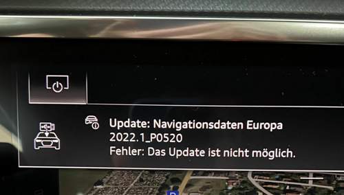

Hallo, auch mein Update Versuch hat nicht funktioniert, Vorgangsweise wie bei Anton57!

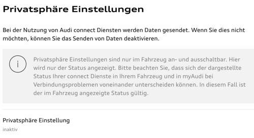

Ursache könnte möglicherweise noch die Deaktivierung von „Privatsphäre Einstellung" im MMI, Übermittlung Daten von den Steuergeräten etc., sein.
Ist aber nur eine Vermutung, werde es morgen noch einmal mit aktiver Einstellung versuchen.
Hier noch die Fehlermeldungen:

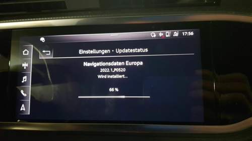

Kann ich so alles nicht bestätigen obwohl der Update-Prozess bei mir noch nicht abgeschlossen ist und wohl auch erst morgen fertig wird. Update mit fast 27 GB gestern Abend im Büro mit einer 1000 Mbit (1 GB) Leitung in ca. 30 Minuten runter geladen und den Inhalt der ZIP-Datei (2 Ordner und 1 Datei - die .txt fehlt auch bei mir) heute ins Root-Verzeichnis auf einen USB Stick mit FAT32 Format kopiert. Den USB-Stick heute Abend angesteckt und das Update hat kurze Zeit danach automatisch im Q3 gestartet. Der Update-Prozess dauert ob der Größe aber man kann jederzeit das Fahrzeug abstellen und das Update startet wieder automatisch und setzt da fort wo es aufgehört hat. Sobald mein Update fertig ist (wohl morgen auf der Fahrt ins Büro) berichte ich wieder...

Noch eine Frage, hast du die „Privatsphäre Einstellung“ aktiv?
Habe Privatspähre auf inaktiv gestellt- jetzt funktioniert das Update.
@Anton57 schrieb am 20. Januar 2022 um 18:56:27 Uhr:
Ursache könnte möglicherweise noch die Deaktivierung von „Privatsphäre Einstellung" im MMI, Übermittlung Daten von den Steuergeräten etc., sein.Habe Privatspähre auf inaktiv gestellt- jetzt funktioniert das Update.
Es ist also nicht immer alles Schrott was von Audi kommt... 😉

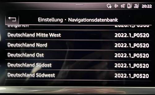

Update:
Meine Vermutung (mein Beitrag um 17:49) war richtig, das Update läuft!
.. fertig nach 45min
es bewahrheitet sich manchmal, dass der "Fehler" vor dem Bildschirm sitzt..😎
