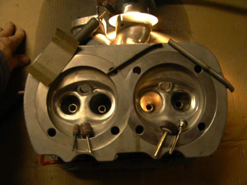

Mittlerweile habe ich die Köpfe ja mit dem Walter getauscht, gegen Deutsche Serien-Köpfe, die bereits für 90,50er Bohrung ausgedreht waren.
Mex-zylinderkopf-bearbeitet
