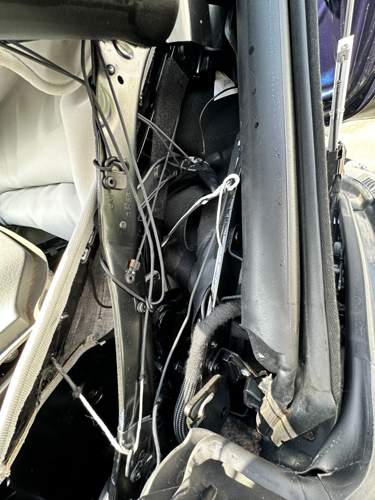

Würde drauf wetten, dass hier eine oder mehrere Halteschnüre des Innenhimmels gerissen sind. Thema ist hier im Forum grundsätzlich bekannt.
Im geöffneten Zustand ist das gefaltete Paket dann etwas zu dick, weil der Innenhimmel sich nicht korrekt gefaltet hat.
Dann ist der Verdeckkastendeckel unter Spannung und die Spaltmaße klaffen auf.

ist aber bei dem Baujahr leider zu erwarten. Daher auch die Frage nach dem Bild (sowohl von außen als auch von innen im Kofferraum). Dann kann man es u.U. schon ableiten, je nachdem, ob ein typisches Schadensbild erkennbar ist.

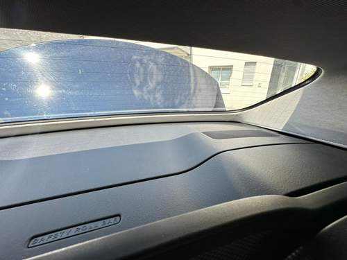

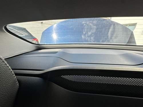

Ok, dann mach ich mal Bilder. Was genau soll ich im Kofferraum fotografieren? Da versenkt sich doch das Verdeck im Kasten.
Aua, die Schnüre sehen nicht gut aus. Weiß jemand aus dem Stehgreif, ob die Kosten mittlerweile von Mercedes übernommen werden?

Bild 3 und 4 kommen mir etwas komisch vor, seiht fast so aus, als sei da
auch etwas vom Innenverdeck ausgerissen.
Will nicht den Teufel an die Wand malen, sollte das aber der Fall sein,
dann wird es die teure vierstellige Nummer.
Sollten es nur die Spannseile sein, dann würde ich nicht zu Mercedes gehen,
sondern einen Autosattler Deines Vertrauens suchen.
Mercedes-Werkstätten wollen meist das komplette Programm mit Innenverdeck durchziehen
und kommen auf Preise bis zu 6.000 Euro - obwohl es für die Spannseile Rep-Kits gibt.
Bei den Autosattlern ist es meist je nach Region eine Sache von 300 bis 600 Euro.

Weiß nicht wie die 6000€ zustande kommen sollen. Material bzw. Reparaturkit für die Schnüre sind glaub unter 50€, die Arbeitszeit pfeffert halt mit 60AW rein.
Im schlechtesten Fall kommt noch ein neuer Innenhimmel dazu, weil der Endanschlag einer der Seile auf einer Kunststoffträgerplatte am Innenhimmel fixiert ist. Wenn der ausreißt braucht man Ersatz.
