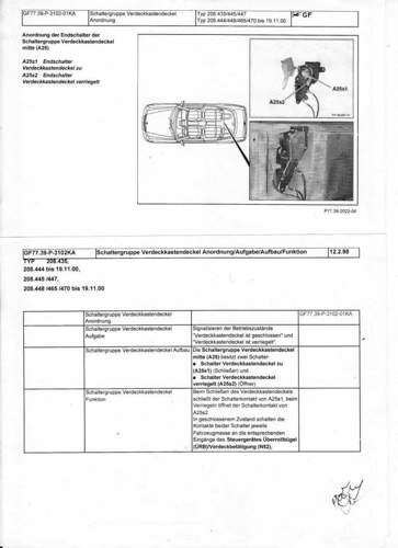

Hi DJ,
ich würde auf Endschalter Verdeckkastendeckel tippen....da gibt es zwei Rückmeldungen an
die Steuerung, ob der Kasten zu und verriegelt ist... erst dann gibt die Steuerung
den Kofferraumdeckel frei.
Grüße waltgey
Clk208447verdeckkastendeckel

Wenn der Ton nicht kommt und der Kofferraum nicht mehr öffnet , ist beim Verdecksteuergerät das Signal Verdeckveriegelungskontakt im Verdeckkastendeckel (dort , wo die Nasse vom Verdeck reingezogen wird) nicht angekommen.
Nur diese 2 Kabel oder der verschlussmechanismuss können daran schuld sein l
Nix Rolloendschalter oder Verdeckkastendeckelverschluss!
Verfolge das Kabel vom Verdeckveriegelungskontakt bis unterhalb des Rollokastens , dort gibt's auch nochmal ne Sollbruchstelle!

Danke an Worktron - genauso war es. Ich hatte die Kabel kontrolliert - ein Vorbesitzer hatte bereits etwas dazwischengesetzt - offensichtlich bestand das Problem schon einmal.Das hatte mich entmutigt und ich habe Verkleidungen entfernt, Schalter kontrolliert usw. Letztlich habe ich an den vom Vorbesitzer verbauten Steckern gezogen, um diese zu kontrollieren und hatte plötzlich 2 Enden in der Hand, die ca 8 cm oberhalb der alten Flickstelle gebrochen waren.Kabel geflickt, Dach schießt einwandfrei, Kofferraum öffnet super und meine mittlerweile Lieblingsbimmel ertönt auch wieder. ich denke, das sind zu 99% immer dies Sch....kabel.
