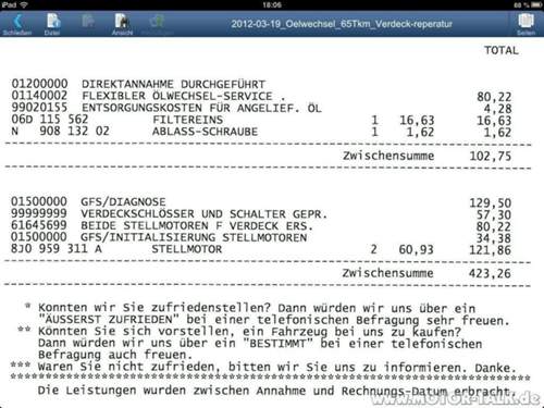

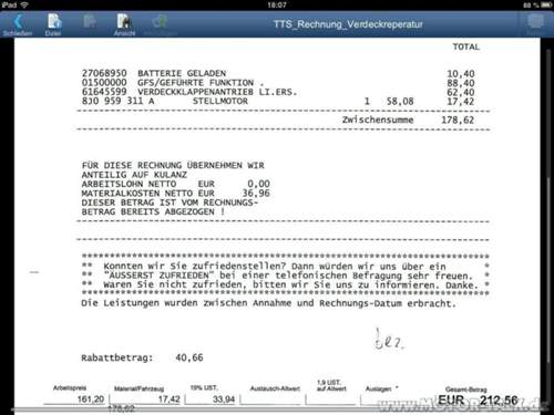

Hatte ich schon zweimal. Siehe Anhang. Bei 50 Tkm 26 Monate nach Kauf gab es noch ein bisschem Kulanz.
Beim ersten 212 €, beim zweiten Mal 500 € 😠
Die Stellmotoren sind nicht teuer, die verblödete Fehlersuche ne Frechheit...

Wie bitte??? 500€?!?! Das können die vergessen! Aber erstmal ruhig Blut, vielleicht übernimmt es ja die Versicherung? Ich hatte vorhin in deren Unterlagen was mit 139€ auf dem Materialbestellschein von Audi erspähen können. Das würde ja mit Deiner zweiten Rechnung zusammenpassen :-O. Also wenn ich das bezahlen soll und es dann wieder kaputt geht (war das nicht beim Threadstarter, dass selbst die neuen (Rückrufaktions-)Stellmotoren nach einem Jahr auch wieder kaputt waren?), dann raste ich dezent aus!
