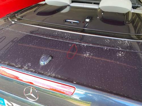

Auf meinem Kofferraumdeckel habe ich seit einiger Zeit immer wieder Öltropfen.
Ich gehe davon aus, daß das natürlich vom Verdeckmechanismus kommt.
Aber es tritt nicht bei jeder Betätigung auf. Sofern möglich/einsehbar habe ich beim Betätigungsvorgang
beobachtet woher es kommen kann....ohne Erfolg. Direkt dort sitzt ja keine Leitung o. Zylinder.
Spritzt das in den markierten Bereich oder verteilts der Fahrtwind von einer ganz anderen Stelle?!
Die Verdeckkastenabdeckung die über den Kofferraum schwenkt ist im unteren Bereich trocken.
Da tropft meiner Meinung nach nichts. Zumindest nicht offensichtlich.
Hab den Bereich markiert da durch den Urlaub auch ordentlich Dreck aufm Blechkleid ist.
Danke für Eure Ratschläge!
Position Öltropfen auf Deckel
Ölschlieren

Da kann eigendlich nur der (wenn undicht) Verdeckbügel-Verriegelungs-Zylinder hintropfen (gemeint ist die Mechanik unter dem "Loch" im Verdeckkastendeckel) , wenn der Verdeckkastendeckel senkrecht steht.
Öffne mal das Verdeck und unterbrich den Öffnungsvorgang , wenn der Verdeckkastendeckel Senkrecht steht , dann wird es da wohl irgendwo tropfen.
Wenn der Verdeckkastendeckel senkrecht steht, dann diesen und den Verdeckbügel mit einer Holzlatte fixieren (sonst fallen die beiden irgendwann runter) und die Innenverkleidung am Verdeckkastendeckel entfernen , dann sieht mann es genau .
Bei mir war es auch der hydraulische Schließzylinder des Heckdeckels. Irgendwann öffnet dann das Verdeck nicht mehr, weil zuwenig Hydrauliköl im Behälter der Pumpe ist.
Kann man preisgünstig instand setzen mit einen Wellendichtring und einen O Ring. Gibts beim ...bay für etwas mehr als 10€. Ist zwar Wucher, aber sie passen.

Wie von worktron richtig genannt - der Schließ-/Verriegelungszylinder verliert Öl.
Das sammelt sich in der Innenverkleidung und tropft dann beim Öffnen auf den Heckdeckel.
Vielleicht helfen die Bilder noch dem ein oder anderen.
Ich hoffe ich finde in den genannten Links Anleitungen dazu wie ich den Zylinder
demontiere.
Muß man beim Zusammenbau entlüften oder wie funktioniert das?

Nach dem Dichtungswechsel entlüftet sich der Zylinder von selbst , nur der Ölstand an der Hydraulikpumpe sollte überprüft werden.
