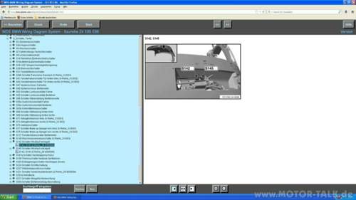

und hier noch ein Zitat sowie ein Bild aus WDS:
"Hallsensoren
Zur Erkennung der Verdeckstellung und der beiden Endlagen des Verriegelungsmechanismus werden berührungslose Schalter (Hallsensoren) verwendet. Die Hallsensoren zur Erkennung der Verdeckstellung sind am rechten Verdeckhauptlager verbaut. Die Hallsensoren für die Windlaufverriegelung befinden sich an der Windlaufverriegelung im vorderen Verdeckspriegel. Die Informationen von den Hallsensoren werden im Cabrio-Verdeck-Modul IV (CVM IV) verarbeitet."
Zitat Ende

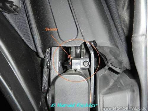

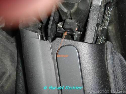

Hallo
Anbei 2 Fotos vom Hall-Sensor, richtig eingebaut.
Bei dir scheint der Sensor oben an der kleine Verschraubung abgebrochen zu sein und beim Dach öffnen ist der jetzt zwischen das Gestänge gerutscht.
Mach das Dach mal halb auf, (Sichere aber das Dach, nicht das es dann von alleine nun unten rutscht, z.B. eine 2. Person soll das Dach halten). Versuch durch den Kofferraum den Sonsor nach oben zu drücken und eine 2.Person angelt sich den raus.
Kollegen im zroadster-forum haben z.b. Karosseriekleber verwendet um den Sensor wieder zu befestigen.
Dsc00456-k
Dsc00457-k
