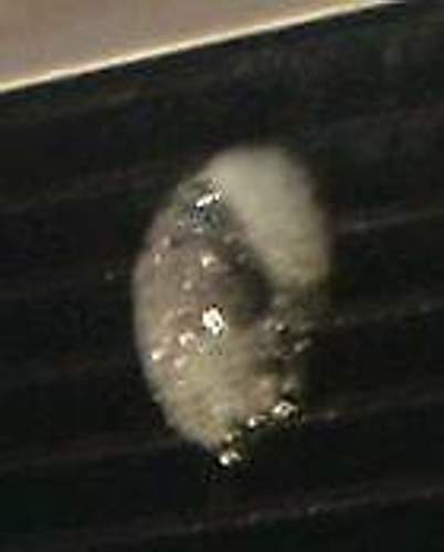

Hallo
Zwischen Wasserkühler und Kondensator gibt es einen 20 x 20 mm Schaumstoffband auf dem Wasserkühler angeklebt. Er bildete einen Kanal damit die kühlere Luft von vorne von den Lüftern besser geblasen bzw. gezogen wird.
Bei mir war er schon zerbröselt. Nicht soo wichtig.
Das Bild zeigt die undichte Stelle an meinen Kondensator. Du siehst den Lecksucher schäumen !
Dort mußt du unbedingt nachsehen. Eine häufige Stelle. Davor ist der Lüfter der vermutlich einen Steinschlag am Kondensator verursacht durch seine drehenden Schaufeln.
Kannst du nur überprüfen wenn die Anlage, nach dem das Gas abgesaugt wurde, mit Stickstoff (20 bar) befüllt wird. Mit dem Lecksucher dann die ganze Anlage besprühen.
