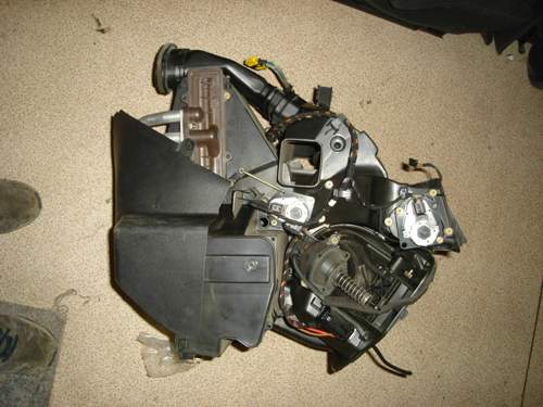

Hi Leute,
am unteren Gummiauslass-Schnuddel in der Spritzwand meines Vectra-B Motor Z22SE, BJ 2002, kommt Klimamittel raus 🙁
Diagnose (und nein, die ist leider nicht verhandelbar, da braucht jetzt niemand drauf anspringen, das ist Fakt!): Verdampfer undicht. Mist.
Hat den schon jemand hier ausgetauscht? Wie hoch ist der Aufwand? Kann man das allein machen, oder ist das eine Aufgabe für einen ganzen Urlaub? Gibt es Besonderheiten zu beachten?

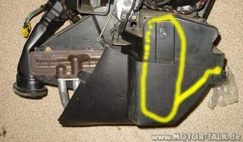

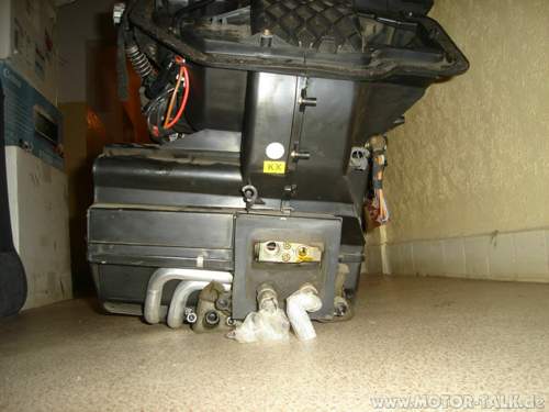

Original geschrieben von realsoft
ich denke, der Verdampfer geht ohne Instrumentenbrett tauschen.
irgendwie nach rechts rausnehmen, dabei eventuell den Heizungs Kasten aufschneiden.
Ich habe Fotos von so einem Heizungs Kasten, falls es dir hilft.

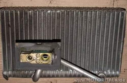

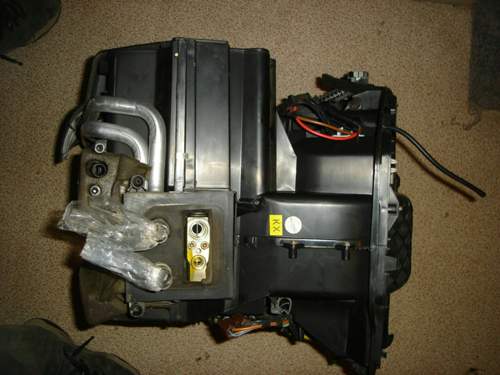

Danke für Deine Mühe, aber die ersten Bilder waren wie geschrieben vollkommen nutzlos, und die beiden zweiten sind genau falschrum. Die Rohre liegen im eingebauten Zustand oben, der dicke Anschluss ist auf der Beifahrerseite.
Damit alle was davon haben, und da die Arbeitsschritte ja kein Geheimnis sind:
Deine Info mit dem Aufschneiden stimmt (leider).
Das ganze ist unterm Strich ne Sau-Arbeit für einen ganzen Tag, die eigentlich an Kinder delegiert werden muss, weil nur die die passenden kleinen Hände haben. Der Reihe nach:

- Gebläsekastendeckel auf der Beifahrerseite ca. 2mm vom Rand rundherum ausschneiden, am besten mit einem Proxxon mit Trennscheibe oder sowas in der Art.
- Im Motorraum den Anschlussblock der Leitungen am Verdampfer lösen. Eine mittige Torx-Schraube. Achtung: es kann sich immer noch Restdruck auf der Anlage befinden, vorsichtig agieren (Schutzbrille!). Leitungsblock abziehen.
- Expansionsventil lösen (2x Inbus), Torx wieder ein Stück eindrehen und mit deren Hilfe das Expansionsventil zum Motorraum hin entnehmen.
- Verdampfer zum Beifahrerfussraum hin herausziehen.
Das Expansionventil und alles andere, was wiederverwendet werden soll, reinigen. O-Ringe erneuern (insgesamt zwei große, zwei etwas kleinere), leicht einölen. Expansionsventil zur Kontrolle vorher auf der Werkbank einmal probeaufsetzen auf den neuen Verdampfer, bei mir ging die dünne Leitung sehr schwergängig.
Leitungen vorsichtig ausrichten, müssen parallel zu einer langen Aussenkante (waagerecht) liegen.
Einbau in umgekehrter Reihenfolge:
- neue O-Ringe auf Verdampferleitungen aufsetzen, leicht einölen
- Verdampfer vorsichtig einsetzen
- Expansionsventil von aussen aufsetzen, dabei sollte unbedingt eine zweite Person innen (z.B. mit einem Spiegel) kontrollieren, dass das Expansionsventil, die Konterplatte und die Leitungen planparallel zusammengezogen werden, da sonst eine Quetschung/Zerstörung der O-Ringe droht! Hierzu Inbusschrauben gleichmäßig abwechselnd andrehen.
- neue O-Ringe auf Leitungsblock aufsetzen. Vorher reinigen. Leicht einölen
- Leitungsblock auf Expansionsventil aufsetzen und mit Torx-Schraube festdrehen. Auch hier darauf achten, dass der Leitungsblock planparallel aufgesetzt und angezogen wird, eventuell muss Hilfsperson von innen gegenhalten.
Zum Verdampfer:
es gibt mindestens zwei verschiedene Bauarten. Da nur schwer lieferbar, unbedingt vorher herausfinden, welcher der richtige ist.
Gebläsegehäuse hinterher wieder verschliessen. Entweder ist ein entsprechender Kunststoffdeckel mitgeliefert (beim Original-Verdampfer), oder man muss sich ein passendes Teil selbst dengeln. Dichtungsschaumgummi rundherum auf den Deckel kleben, Deckel aufschrauben.
Alles wieder zusammenbauen.
Unterm Strich ein Sau-Arbeit (schrieb ich schon), weil alles ziemlich verbaut ist. Man hat bei der Konstruktion wohl nicht daran gedacht, dass eine Reparatur notwendig sein könnte (oder sich gedacht "zahlt eh der Kunde, uns doch egal"...).
Es gibt zwei kritische Punkte: wenn man beim Ausrichten der Leitungen am Verdampfer zu grobmotorisch vorgeht, hat man sich teuren undichten Schrott gemacht, und wenn man die Teile nicht parallel zueinander zusammenschraubt, kann man sich die O-Ringe zerquetschen und kriegt die Chose nie dicht. Die O-Ringe sind nicht exorbitant teuer (billig leider auch nicht), man sollte sich zwei Sätze bestellen und zusichern lassen, dass man ein unbenutztes zurückgeben kann.

Wie kann ein Bild nutzlos sein ?
Das die Röhre zu Verdämpfer andersrum, also nach oben führen ist klar, wenn man sich die Anschlüsse im Motorraum anschaut.

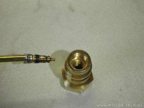

Frage zum HD-Ventil. Habe mir ein Neuteil vom Opel beschafft. Merke man kann mit keiner Nuss auf das Ventil drauf. Geht es auch mit der Wasserpumpenzange oder Feststellzange auf ? Sitzt das Ventil sehr fest drauf ?
Um die Frage zu beantworten:
in dem es eben nichts zeigt und vorhandene Fragen somit auch nicht beantwortet. Es ist schlicht gar nichts erkennbar auf den ersten vier Bildern (noch nichteinmal, wo und wie die Einbaulage des Verdampfers ist, geschweige denn die Einbaulage des kompletten Gebläsekasten), und wenn etwas "klar" wäre (Lage des Verdampfers), dann bräuchte man überhaupt kein Bild - und schon gar keines, in dem alles falsch eingezeichnet ist.
Wo der Verdampfer genau undicht ist, lässt sich nicht feststellen. Irgendwo da, wo das dicke Rohr in den Verdampfer geht. Nicht reparabel jedenfalls.
naja, ich kann mit den Bilder jetzt nichts mehr machen.

Unten am Rohr ist ein 17-er Sechskant, oben was sehr seltsames etwa wie 8 oder 16-Kant, Schlüsselweite 14,5 ???
Ob es dafür ein Nuß gibt ?
Ich würde mit Rohrzange anfangen

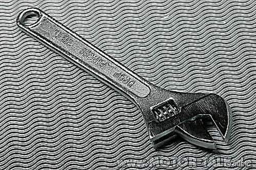

Wahrlich, es passte keine Nuss, ob metrisch oder Zoll, weil es acht Kanten hat.
Schaffte es aber problemlos mit einem "Franzosen". Bild anbei. Hatten sogar einen in der Werkstatt, sonst ab 10 Euro aufwärts.
Der passte perfekt da er eine glatte Fläche hatte, mit 17er Schlüssel entgegenhalten. Ging dann doch leicht auf.
Jetzt habe ich beide Ventile getauscht und sollte dann ruhe sein. In 2 Wochen kann ich es ganz sicher sagen.
