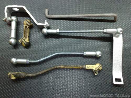

Eine Schaltwegverkürzung ist auch in Arbeit ( wird gerade in meinen Cabrio getestet )
Naja...Schaltwegsverkürzung is ja bei den 020er OHNE Teiletausch in 10 Minuten gemacht...man braucht nen 13er Schlüssel und nen Schraubstock.
Aber saubere Arbeit,hast die Kugelköppe selbst gedreht/gefräst oder sind das Kaufteile(kenn da ähnliche Dinger ausm Maschinenbau...)?

Bei der doppelt gebogenen Stange,die durch Gewindestab und Kugelkopp ersetzt hast,fehlt aber noch das obligatorische Tilgergewicht...natürlich aus Edelstahl😉
Sind von einen sehr guten Schraubendealer der bestellt die Kugelköpfe mir immer, die passen auch auf die originalen
Gelenkköpfe.
Die Schaltwegverkürzung was du meinst kenne ich auch 😉
die ist aber anders die was ich zur Zeit teste verkürzt nur den weg von vorne nach hinten
und nicht nach links und rechts
Das Tilgergewicht ist nur gewicht 😉

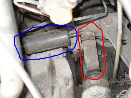

Hab mal 2 Bildchen angehängt...auf dem ersten ist das rot umrandete Teil welches ich mein,im zweiten ist links Originalzustand und rechts "getunt"😉
Ich denk aber das du das selbe meinst...is ja n alter Hut.

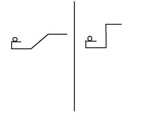

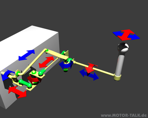

Also ich hab bei Claus von Essen eine Schaltwegverkürzung bestellt, die mir die Schaltung nur in blauer Richtung (siehe Bild) verkürzt hat. Es wurde lediglich der Hebel verlängert, der den Hebel mit Tilgergewicht (aufm Bild nicht dran) auf der in Fahrtrichtung rechten Seite hält.
Logisch oder? 😁
(Ich weiß, malen wäre einfacher gewesen, bin aber grad zu faul.)
Schaltgestaenge
Quasi so wie der Sonny da macht😉

Genau so ist es ich verlängere den hebel auch da nur eine ebene verkürzt wird ist kann man sich weniger verschalten
