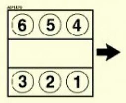

Hoffentlich nicht 3 und 4 vertauscht... 😉 Weißt Du wo sich die Zylinder befinden?
Hoffentlich nicht 😉 das hat die Werkstatt gemacht. Denke ich weiß, wo sie sind (siehe angehängtes Bild?).
Will jetzt aber trotzdem mal beide Spulen und Kerzen tauschen.

Zylinderanordnung

Zylinder 1 sieht man auch sofort an der Ansaugbrücke.
Zylinder 1 ist der, wohin das erste Rohr der Ansaugbrücke führt.
Zylinder 3 und 4 wäre echt ungewöhnlich. Linke Bank der letzte und Rechte Bank der 1.

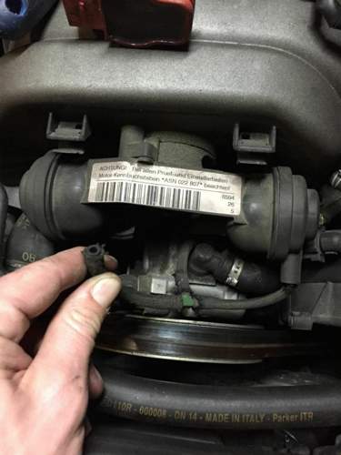

Hallo, habe wie angekündigt aus purer Verzweiflung Zündkerzen und Spulen für Zylinder 3 und 4 gekauft und gewechselt und den Luftfiltergetauscht, obwohl das eigentlich alles vorher schon ausgeschieden war (Kerzen und Luftfilter waren noch gar nicht alt und die Spulen wurden bereits vertauscht und der ist nicht mitgewandert...). Habe dann mal noch alle Verkleidungen abgemacht und nochmal genauer nachgesehen, ob mir irgendetwas auffällt bezüglich irgendwelchen Schläuchen und Steckern etc. Und siehe da: Ein Unterdruckschlauch war gelöst (siehe Foto).... Wieder draufgesteckt und jetzt läuft er wieder als wäre nie etwas gewesen... Auf der einen Seite super endlich dieses Problem losgeworden zu sein, aber auf der anderen Seite auch sehr ärgerlich, da ich in der Werkstatt ca. 300 € gelassen habe für nichts (Spulen prüfen und tauschen, Kompression prüfen...)!!! Das hätten die doch sehen/merken müssen!?
Img-1323
Schön, daß Du den Fehler entdeckt hast. Ja, die Schläuche brechen gerne mal an den Anschlüssen, deshalb habe immer ein paar Stücken Meterware dabei.
Na denn Herzlichen Glückwunsch zum gefunden Fehler.
Das ist keinem vorher beim Absprühen aufgefallen? Vorallem kann die Dose ja dann garnicht angezogen haben.
