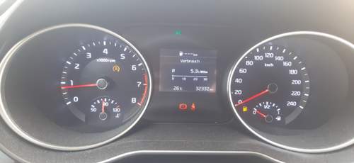

Ich habe gerade mal rückgerechnet...
Beim aktuellen BC-Verbrauch (siehe Anhang- genullt bei Betankung) wären bei 50l Tankvolumen sogar ca. 943km möglich..... Ich bin gespannt.

So, Ergebnis. Komme gerade heim
Das Tankvolumen BEI MIR (Herstellungstoleranzen???) ist 55+XLiter.
Tank war wirklich leer und wieder randvoll getankt.
Mein Leerfahren nahm kein Ende... 😰
Durch meine sparsame Fahrerei jetzt zuletzt bin ich auf 1010km mit der Tankfüllung gekommen.
Aber das verrückteste ist, ÜBER 200km mit RRW0, was bei Berechnung des BC mit 50l Tankvolumen auch kein Wunder ist.
Also für überdurchschnittlich sparsames Fahren (unterhalb der Durchschnittsangaben des Fahrzeuges) ist der BC nicht ausgelegt 😕
