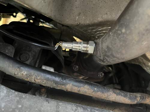

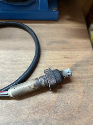

jetzt habe ich endlich die Zeit gefunden die Lambdasonde einzubauen ... bin mal gespannt, ob das was bewirkt.
Die alte Lambdasonde sah gar nicht mal übel aus, war allerdings locker und ließ sich ganz leicht raus schrauben - ich hatte mit dem Gegenteil gerechnet.
Jetzt muss ich nur mal wieder relevante Strecken fahren, um etwas zum Verbauch sagen zu können.
