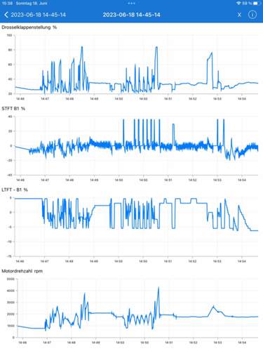

Was muss ich dann genau auslesen?
@botwist1 schrieb am 24. Juni 2023 um 15:42:02 Uhr:
@botwist1
Anbei mal ein Screenshot, was ich einstelle für Long und Short Trim.
Und das Video wie man alles einstellt und startet.
https://www.youtube.com/watch?v=S5rbavS7C8E
Long und Short Trim Werte Car Scanner
