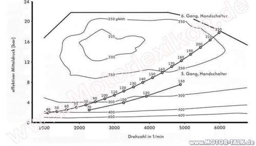

Verbrauch: konstant Gas oder Geschwindigkeit besser?
Theoretische Überlegung:
Eine hügelige Landschaft, d.h. es geht ständig bergab und -auf.
Wird man jetzt eigentlich mehr verbrauchen, wenn man mit Tempomat fährt oder wenn man mit dem Fuß exakt das Gas hält (dann wird man logischerweise bergauf langsamer und bergab schneller)? Extrem sollen die Berge nicht sein, d.h. es kann noch bequem im höchsten Gang gefahren werden und bergab muß der Tempomat immer noch ganz wenig Gas geben, um die Geschwindigkeit zu halten.
Ich frage mich das deshalb, weil einerseits beim Tempomat durch die konstante Geschwindigkeit die Beschleunigungskräfte (gerade auch bei den Massenträgheitsmomenten im/am Motor) entfallen, aber andererseits wird dann der Motor bergab nur sehr schwach gefordert (schlechter Wirkungsgrad) und bergauf wird jede Menge Sprit verballert, um die Geschwindigkeit zu halten.

Moin SRAM!
Ich habe es ja versucht, ich bin nur zu doof dazu. 😁 HELP!
Idee:
Annahmen:
- Golf VI 1.4 TSI 118 kW Twincharger DSG7 = alle Daten bekannt, Ausnahme Muscheldiagramm
- vom Golf V 1.4 TSI 125 kW Twincharger ist das MD bekannt, dieses wird benutzt, die Abweichung soll keine Rolle spielen
- Steigung 2 %, Länge 100 km (einfache Rechnung)
- Gefälle 2 %, Länge 100 km (dito)
- Zeit identisch = Durchschnittstempo identisch
- Vorgabe: Tempomat = 100 km/h
Rechenweg für Tempomat:
1. Schritt: 100 km/h = 2.210 U/min im 7. Gang
2. Schritt: konstantes Tempo = konstante Drehzahl = Parallele zur Y-Achse (Ordinate) bei 2.210 U/min, "je höher die Leistung, desto höher"
a) 2% Anstieg auf 100 km Strecke:
-> Leistung berechnen: 100 km/h: 6,38 kW (P Reib) + 9,51 kW (P Luft) + 8,51 kW (P Steig) = 24,40 kW
-> Mitteldruck berechnen: 1.390 cm³, 2.210 U/min, 24,40 kW = 9,35 bar
-> Spezifischer Verbrauch ablesen: 2.210 U/min und 9,35 bar = etwa 250 g/kWh
-> Verbrauch berechnen: 24,4 kWh x 250 g/kWh = 6100 g / 720 g/l = 8,47222... l für 100km
b) 2% Gefälle auf 100 km Strecke:
-> Leistung berechnen: 100 km/h: 6,38 kW (P Reib) + 9,51 kW (P Luft) - 8,51 kW (P Steig) = 7,39 kW
-> Mitteldruck berechnen: 1.390 cm³, 2.210 U/min, 7,39 kW = 2,89 bar
-> Spezifischer Verbrauch ablesen: 2.210 U/min und 2,89 bar = etwa 360 g/kWh
-> Verbrauch berechnen: 7,39 kWh x 360 g/kWh = 2660,4 g / 720 g/l = 3,695 l für 100km
c) Gesamtstrecke 200 km in 2 Stunden:
8,47222... + 3,695 = 12,167222... => Tempomat 6,0836111... l/100km
Rechenweg für konstant Gas geben:
Achtung! Gleiche Gesamtzeit, d.h. berghoch mit 98 km/h = 61 Min und 13 Sek, bergrunter mit 102 km/h = 58 Min und 47 Sek.
Berechnung:
-> berghoch 98 km/h = 2.166 U/min im 7. Gang
-> Leistung berechnen: 98 km/h: 6,25 kW (P Reib) + 8,95 kW (P Luft) + 8,34 kW (P Steig) = 23,54 kW
-> Mitteldruck berechnen: 1.390 cm³, 2.166 U/min, 23,54 kW = 9,38 bar
-> Spezifischer Verbrauch ablesen: 2.166 U/min und 9,38 bar = etwa 250 g/kWh (auf keine Fall besser, siehe MD)
-> Verbrauch berechnen: 23,54 kWh x 250 g/kWh = 5885 g / 720 g/l = 8,1736111... l für 100km
-> bergab 102 km/h = 2.254 U/min im 7. Gang
-> Leistung berechnen: 102 km/h: 6,52 kW (P Reib) + 10,10 kW (P Luft) - 8,68 kW (P Steig) = 7,93 kW
-> Mitteldruck berechnen: 1.390 cm³, 2.254 U/min, 7,93 kW = 3,04 bar
-> Spezifischer Verbrauch ablesen: 2.254 U/min und 3,04 bar = etwa 350 g/kWh
-> Verbrauch berechnen: 7,93 kWh x 350 g/kWh = 2775,5 g / 720 g/l = 3,85486111... l für 100km
8,1736111... + 3,85486111... = 12,02847222... => konstant Gas 6,014236111... l/100km
Mh, kopfkratz. Wie sieht dies mit 360 g/kWh aus?
-> Verbrauch berechnen: 7,93 kWh x 360 g/kWh = 2854,8 g / 720 g/l = 3,965 l für 100km
8,1736111... + 3,965... = 12,1386111... => konstant Gas 6,06930555... l/100km
Fazit: Gleichstand!
Ursache: Spezifischer Verbrauch "ablesen" = schätzen = ungenau.
Und damit bin ich so doof schlau wie zuvor. HELP! 😉
Bitte korrigiert meine Fehler - danke!
VG myinfo

"Eine exzellente Einführung bietet hier die folgende Veröffentlichung des Magdeburger Wissenschaftsjournal (= tschoeke.pdf). Ich empfehle die Lektüre bevor ihr an dieser Stelle weiter lest!"
Annahme MD gilt auch für Golf VI

Nicht unbedingt ein Fehler, aber eine unbekannte Größe wurde nicht berücksichtigt: Das sog. Pedalkennfeld, welches festlegt, bei welcher Gaspedalstellung und Drehzahl es welches Drehmoment vom Motor gibt.
Du hast geschätzt, dass der Wagen bei konstanter Pedalstellung mit 98 km/h den Berg hoch und mit 102 km/h den Berg runter fährt. Das kann aber auch ganz anders sein (im Speziellen auch asymmetrisch, z. B. 96 km/h hoch und 115 km/h runter).

Hallo Rael_Imperial!
Danke für Dein Feedback bzw. Input. Pedalkennfeld - so heißt das. 😎
Mein Geschwindigkeitspaar war ein Schuß ins Knie. 🙁
Ich vereinfache mal ganz extrem, der spezifische Verbrauch ist in beiden Fällen bergauf und -ab gleich. => Ich kicke ihn für dieses Beispiel raus. 😉
1. Fall Tempomat 100 km/h rauf und runter - Verbrauch = Leistungsbedarf
Bergauf +2 % 100 km/h: 6,38 kW + 9,51 kW + 8,51 kW = 24,40 kW

Zunächst der Basisfall:
100 km/h in der Ebene: Verbrauch 5,3 l/100 km bei 17,5 kW
nun mit 3% Steigung (habe etwas höher gewählt, damit man mehr sieht):
bergauf 100 km/h: 8,24 l/100 km bei 32,2 kW
bergab 100 km/h: 1,38 l/100 km bei 2,8 kW
Durchschnitt: 4,8 l/100 km (Überraschung: man kann also durch Hügel sogar Sprit sparen 😉 )
Die asymmetrische Gechwindigkeit bei gleicher Gesamtfahrzeit hatten wir ja schon,
deshalb als nächstes das Paar 90 / 112,5 mit 5,1 l/ 100 km (also mehr als der Tempomat)
Nun noch der Punkt gleiche Last. Was ist aber Last ? Ich hab Last mal als gleiche Motorleistung bergab / bergauf interpretiert, mann kann aber gerne beliebige Fälle durchspielen.
Jetzt ist durch die Nebenbedingung nur noch eine Geschwindigkeitspaarung möglich: 76 / 146 km/h , Verbrauch dann 6,2 l/ 100km. Der Luftwiderstand schlägt nun gnadenlos zu.....
Die quadratische Zunahme desselben und die Tatsache, daß man überproportional schnell bergab fahren muß, wenn man bergauf langsamer fährt ist auch der Grund, weshalb der Tempomat gewinnt.
.......aber: bergauf 121 km/h und bergab 85 km/h (d.h. rollenlassen) ist der beste Fall überhaupt mit 4,5 l/100 km 😁
Der Gewinner ist also: Rostklopfer !
Gruß SRAM

Moin SRAM!
Idee:
Annahmen:
Berechnung:
Fazit: Gleichstand!
VG myinfo
PS: Die PDF-Datei tschoeke.pdf auf dieser Seite: http://home.foni.net/~michaelbosch/auto/economic/calconsu.htm ist beschädigt. Hat jemand eine unbeschädigte Datei?

Hallo!
Original geschrieben von SRAM
... Daraus dann rückwärts für die jeweilige Geschwindigkeit das Drehmoment, wobei ich eine Achsübersetzung gewählt habe, bei der bei 4000 U/min 220 km/h erreicht würden.
100 km/h = 1818 U/min -> klingt nach einem Turbodiesel
... nun mit 3% Steigung (habe etwas höher gewählt, damit man mehr sieht):
Grobe Rechnung:
8,24 l x 720 g/l = 5932,8 g / 32,2 kWh = 184 g/kWh -> 😰
8,24 l x 820 g/l = 6756,8 g / 32,2 kWh = 210 g/kWh -> ok, es muss Dieselkraftstoff sein.
Aber 1,38 l/100 km? Wow. 1,38 l x 820 g/l = 1131,6 g / 2,8 kWh = 404 g/kWh -> yopp, kein Benzinmotor.
Bergab ("2,8 kW"😉 sieht man wunderschön den Unterschied zwischen (Turbo-) Diesel- und -Benzinmotor, der dann vielleicht bei etwa 600 g/kWh liegt. -> Siehe Muscheldiagramme:
103 kW 2,0 CR-TDI z.B. im Golf VI
125 kW 1,4 TSI Twincharger im Golf V
... Die quadratische Zunahme desselben und die Tatsache, daß man überproportional schnell bergab fahren muß, wenn man bergauf langsamer fährt ist auch der Grund, weshalb der Tempomat gewinnt.
Gruß SRAM
Und für meinen Golf VI bedeutet dies, bergauf mit Schwung und bergab mit Tempomat. Beim Unterschreiten der voreingestellten Geschwindigkeit, gibt er fein dosiert Gas und beim Überschreiten bremst er nicht (= 0,0 l/100km = Schubabschaltung aktiv). 😁😉
VG myinfo
