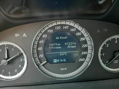

Genau das habe ich gestern gemacht hat aber wahrscheinlich keiner durchgeblickt durch die Bilder die ich der Reihe nach gemacht habe und hier präsentiert habe.
Öhm, die Messstrecken sind doch viel zu kurz, um Aussagekräftig zu sein. Die Kühlmitteltemperatur gaukelt dir 80 Grad vor, aber der Motor hat bei solchen Strecken, niemals Betriebstemperatur, um eine aussagekräftige Verbrauchsmessumg darzustellen.
Sorry, ich hätte nie gedacht, das man, mit gelinde gesagt solcher Naivität, solch ausgefeilter Technik wie einem modernen Automobil abgibt.

Bei der Verbrauchsmessung/Anzeige im KI kann sowohl ab "Reset" und ab "Start" der Messwert und der Beginn der Messung jederzeit neu gestartet werden. Auch während der Fahrt.
Dass die Wassertemperatur nach 1km nicht ~80° anzeigt sofern mit kaltem Motor losgefahren, sollte doch jeder wissen.
In meinem Fall waren das Messungen (hatte damals meinen neu und war neugierig) über jeweils 50km Autobahn.
