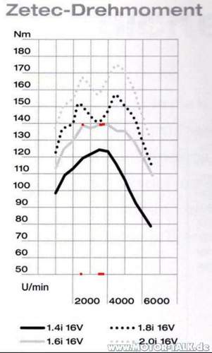

Hallo, da ich jetzt seit einem Monat meinen alten Fofo abgegeben habe und dafür einen Anderen mit der selben Maschine fahre (günstig vom Vater bekommen), wundere ich mich etwas über den Verbrauch. Mit einer Füllung E10 komme ich nur knapp 615 - 630 km weit. Beim Alten waren es bei gleicher Fahrweise wenigstens 50 - 100 km mehr (auch Biosuppe)
Fahrweise: Bei 2000 Umin in den Nächsten, Autobahn max 90 km/h im 5. Gang. Relativ schnell hoch beschleunigen, Geschwindikeit halten, Ausrollen lassen, wenig bremsen. Bin eben ein Sparfuchs, denn das Auto ist schon teuer genug.
Dann noch etwas: Eine Freundin fährt den Honda Civic (90 PS, Benzin, gleicher Tankinhalt, wie der Fofo) Hatten einen Contest, weil wir gleichzeitig tanken mußten und dann ausgerechnet. Sie: Reichweite knappe 1000 km bei gemischter Fahrt (Stadt + Autobahn) ich: gleich aber nur 630 km.... Ich habe mir gedacht das darf nicht wahr sein, vor allem achtet sie nicht wirklich auf den Verbrauch beim Fahren, so wie ich es tue. (Sie fährt immer dicht auf und drängelt, so daß ich als Beifahrer mitbremse und auf der Bahn fährt sie mindestens 130, 140 km/h - ich dagegen 90 km/h) Ich war echt wütend, weil meiner mehr als 1,5 mal so viel Sprit verbraucht.
Habt ihr Richtwerte? (An die Fofos mit 1,6er Benzinern) Würde mich mal interessieren.

Gib mal etwas Gas, 3000 U/Min sollte Er schon drehen.
Drehmoment-zetec

Also ruhig höher drehen? 3000 U/ Min und dann erst schalten? Kann ja mal eine Füllung auf diese Art fahren und dann schauen. 90 km/h auf der Autobahn fahre ich nur, weil ich mir denke, daß bei höherer Geschwindigkeit die Windlast zunimmt und die Drehzahl ja auch.

Genau, Du sollst ja nicht rasen, oder fahren, wie Deine Freundin, aber fahre mal einen Tank mit 3000 U/Min.
Die Formel, je weniger Drehzahl, umso weniger Sprit, stimmt bei einem Benzin Verbrennungsmotor so einfach nicht. Beim Diesel eher, da Diese ja eh keine Drehzahl - Orgeln sind.
Schau Dir mal das Diagramm an, dann siehst Du, dass der Motor bei 3 T mehr Kraft hat, als bei 2 T.
Also musst Du mehr Gas geben, um bei 2 T. die gleiche Kraft zu bekommen.
Dein Motor hat knapp über 2500, und bei 3500 - 4000 U/Min die meiste Kraft, da läuft Er praktisch am Besten.

Das gilt aber theoretisch nur für den Volllastbereich, dass die Effizienz beim höchsten Mitteldruck, also quasi im Bereich des höchsten Drehmoments. Im Teilllastbereich gelten andere Regeln.
Beim Sauger gilt, je höher die Last, desto effizienter, also sogar Vollgas und 2000rpm als Teillast und 3000rpm, auch wenn der Mitteldruck bei 3000 höher ist.
Alles Theorie, im wirklichem Leben ist es dann völlig Anders 😁
Ich habe das schon mehreren Focus Fahrern geraten, und es stellte sich immer als richtig raus.
Für einen 2.0er Fahrer wäre der Tipp kontraproduktiv, weil ganz anderer Motor.
Klar, man sollte da keine "Wunder" erwarten, also, Wer denkt, anstatt 8 dann 6 Liter zu verbrauchen, ist mit dem Tipp nicht gut beraten 😁
