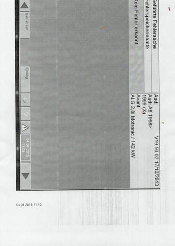

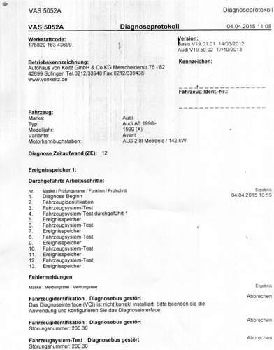

ok dann werde ich morgen mal Fehlerspeicher auslesen lassen und keine angst ich lasse keinen doof sterben sobald ich weiß was ist werde ich es hier schreiben hilft ja jedem dann der eventuell den gleichen Spritverbrauch hat.
so ich war heute zum Fehler auslesen bericht ist im anhang, vielleicht kann ja jemand jetzt was konkretes dazu sagen Audiarbeiter sagt kein Fehler vorhanden.
Danke im voraus
Danke im voraus.
Das ist ja schonmal gut, kontrollier jetzt mal die gesamte KGE auf beschädigung, die wird gern porös und brüchig dann sehen wir weiter
@raudi52 schrieb am 4. April 2015 um 13:42:30 Uhr:
Kannst du mir bitte sagen was KGE ist ?
@ raudi52
Du sagst "Das ist schon mal gut". Das verstehe ich nicht. War das Ironie oder Zynismus? Das Protokoll sagt zwar "kein Fehler gefunden", aber auf der vorigen Seite zeigt es doch für mein laienhaftes Verständnis, daß das VAS gar nicht imstande war, Fehler zu suchen. Wenn ich mit 0 gefundenen Fehlern anfange und dann 1000mal nicht suche, dann bleibt natürlich die Zahl der gefundenen Fehler 0. Wo ist mein Denkfehler?
Und ein Audiarbeiter hat das alles für so richtig befunden?? Ich glaub', ich bin im falschen Film.
