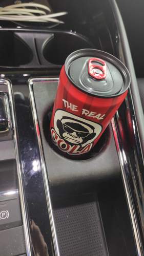

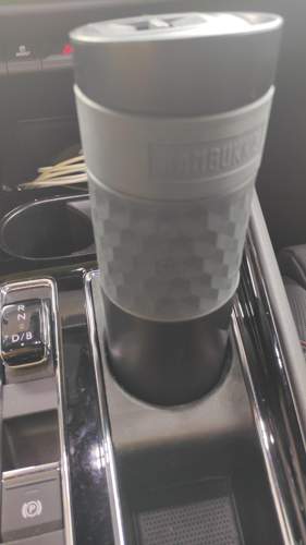

Genervt von der Lage und des zu geringen Durchmessers der Seriencupholder des Enyaq, baugleich mit Elroq habe ich mich daran gemacht einen schönen Cupholder für die Mittelkonsole zu konstruieren. Prototypen sind fertig und erfolgreich getestet. Allerdings ist mein bisheriger Resin MSLA Drucker für die gewünschten Ergebnisse nicht geeignet. es folgt also noch ein Versuch auf einem hochwertigen Filamentdrucker. Dennoch kurze Beschreibung:
Der Cupholder kann auch Flaschen/Becher mit etwas über 73 mm Durchmesser aufnehmen, z.b. Kambukka. Aber er greift eben über Spannhebel auch dünne 0,33 Dosen. Es klappert nichts, weil der Original Gummiboden des Faches erhalten bleibt. Verschraubt wird nichts sondern über Powerstrips geklebt und anschließend verrastet.

Großer Kambukkabecher
Schmale Dose

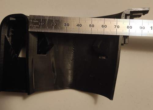

Gut wäre wenn ich auch 75 mm rein bekäme.
@rue100 Leider geht das mit dem Stand nicht. 72,5 hab ich bei einem Prototyp gestern gemessen (es ist ein ganz leichter Konus mit 1° Schräge drin, unten sogar noch mehr).
Ich habe aber noch die Idee einen ganz abgespeckten nicht adaptiven Halter (eigentlich nur 4 Säulen mit Beschnitt des maximal möglichen Konus) darzustellen, den man auf dieselben Adapter clipsen kann.
So ein Modell gibt es prinzipiell schon z.b. bei Makerworld zum selberdrucken. Das habe ich mir vor kurzem auch drucken lassen. Leider hat es einen eigenen Plastikboden. Es klappert alles herum und kleinere Flaschen (die nicht wie Becher konisch sind) wackeln sehr stark hin und her. Dafür also nicht zu gebrauchen. Vielleicht funktioniert meine Idee, dann kann ich es als günstigere Variante anbieten oder als Zusatzoption.

Notfalls könnte eine Sondervariante mit reduzierter Wandstärke und vor allem kaum Verrundung seitlich die 75 mm erreichen. Müsste man ausprobieren.
