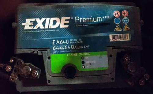

Radio startet jetzt im Jungfrau-Modus, hat alle Einstellungen verloren obwohl die Batterieklemmen nicht abgenommen wurden. Könnte das ein Indiz sein für eine defekte Batterie?
Die Exidebatterie hat eine Kontrolleuchte, weiss aber nicht wie man die testet. Wenn ich mit die Taschenlampe reinleuchte sieht man eine grüne Led. Ohne Taschenlampe ist alles dunkel? Sie ist 9-10 Jahre alt.
Ja!

10,4 V Ruhespannung ist viel zu wenig, gesunde Akkus haben ihre >= 12,3 V.
Die Lichtmaschine muss natürlich vorerregt werden, sonst kommt die volle Ladespannung erst nach einem "ankicken". Leuchtet das Batteriesymbol im Tacho auf, wenn die Zündung eingeschaltet ist?
Dein Akku wird schon gut angeschlagen sein, ersetz den doch. Online im Versand kriegst die für n Fuffi. Lässt Dir dann beim Wertstoffhof den Pfandbon unterschreiben und dnan hast auch die 7,50 € Pfand beim Händler zurück.
