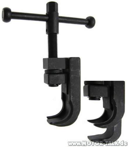

eigentlich ist doch das Ventilspiel so einzustellen:
Einlassventile 0,3 ± 0,05 mm / Auslassventile 0,35 ± 0,05 mm
Ich denke jeweils links je Zylinder (Bild2) wird das Einlassventil sein - korrigiert mich bitte.
Ich hätte aber eine Frage:
Und zwar ob du dein "Haken"-Werkzeug auch am Zylinder 3 ansetzen konntest? Also dort wo längs und quer die Ölleitung über die Nockenwelle läuft (Bild 2). Ich habe eine Abneigung mir das Opelwerkzeug zu kaufen, da ich - wie du auch beschrieben hast - Angst habe abzurutschen (am besten noch wenn die Einstellscheibe gerade ausgebaut ist)...
Spricht eigentlich gegen folgende Möglichkeit etwas (bezieht sich auf den eingebauten Zustand mit aufliegendem Zahnriemen):
Man löst um eine viertel Umdrehung alle Schrauben der 5 Nockenwellenlagerdeckel und entfernt anschließend alle 5 Schrauben der Ölleitung und nimmt diese ab. Anschließend werden alle Schrauben wieder festgezogen und dein "Haken"-Werkzeug kann angesetzt werden bzw. das aus dem Anhang (Bild 1).

Hallo
in der orig. Opelanleitung ist der Ventilniederdrücker und das Blockier- Werkzeug ähnlich wie ich es habe.
abgebildet.
Der Niederdrücker funktioniert einwandfrei. Das Blockier-Werkzeug habe ich von einem Werkzeugbau um 4 mm verbreitern lassen um das Abrutschen zu verhindern. Bei der letzten Ventilspielmessung lag alles noch in der Toleranz. Ich habe somit das Werkzeug noch nicht getestet.
Ich muss demnächst das Ventilspiel wieder messen.
PS: Das Ventileinstellwerkzeug aus Deinem Foto dürfte evt. zu dem 1,6er Opel- Benziner gehören.
Moritz218
