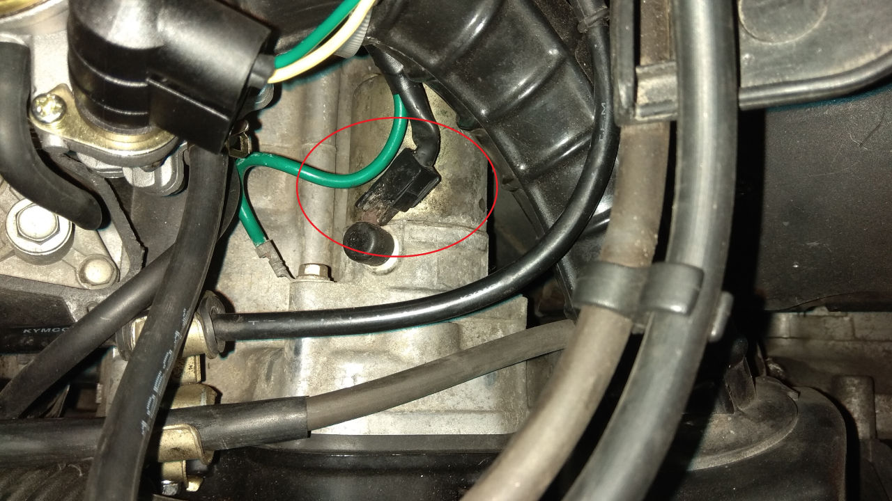

jetzt noch eine andere Frage, zum Starter ist mein Kabel etwas bruchig u. angeschmort, manchmal kam es vor, das der Stecker dann nicht korrekt drauf saß und ich nicht mit dem Elektro starten konnte. Muss dann kurz den Stecker fest draufdrucken das er wieder steckt. Kann ich da ersatz bekommen wie? ist ein Strang mit dem Grünen Kabel. Weiß nicht wie man das nennt, Starterkabel?
