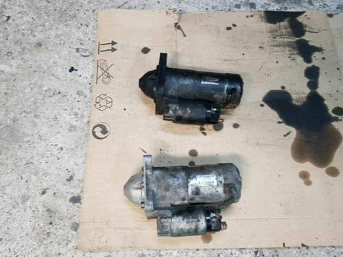

"Dieselt" der nicht in der früh beim anlassen wenige Sekunden? Nockenwellenversteller sind ja noch so eine Sache.
Im Bild unten sind übrigens gute Geräusche die rauskamen. 😁
20180211-032830
20180203-205155
