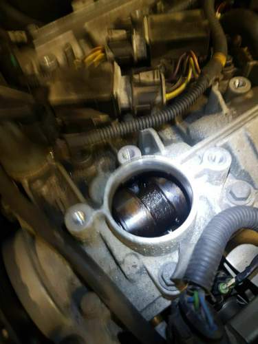

Hat jemand von Euch schonmal am V70 2.5FT die Ventile eingestellt/einstellen lassen? Scheint so, das meiner ein wenig Spiel hat, da der Grundnocken der Einlasswelle nicht blank ist (was er aber sein sollte). Eigentlich nach Schema wärs ja beim Zahnriemenwechsel (180.000km) fällig gewesen (aktuell 220.000km). Aber außer bei Taxifahrzeugen wär das nach Forensuche nicht so wichtig...
Fachwissen (schraube seit 10J.an den ganz großen Elchen) und Werkzeug hab ich auch (netter Freundlicher auf der anderen Straßenseite).
Meiner (2009er) hat u.a. leichte Aussetzer und mir gehen die Ideen aus. Obwohl das Ventilspiel recht groß sein muss, um Aussetzer zu provozieren.

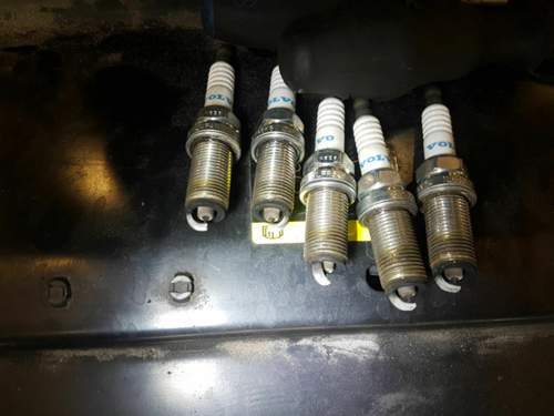

Kompression und Kerzen sehen auch nicht schlecht aus (s. Bild).
Ach ja, Kupplung und ZMS ist neu, allerdings waren die Aussetzer vorher schon da. Mit dem neuem Schwungrad bemerkt man die besser.
Oder habt ihr andere Ursachen fürs ruckeln?

Die Jungs vom Freundlichen sind auch ratlos. Die Kerzen seien etwas hell und nicht 100% fest gewesen. Die Sensorwerte seien aber alle ok. Falschluft ziehe der Elch auch nicht, hat er mit der Nebelmaschine getstet. Daher habe er nur das SG neu adaptiert/rückgesetzt. Jetzt läuft er erstmal wieder ruhiger beim beschleunigen.

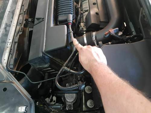

Ob das mit der Ladeluft im Ansaugschlauch (nach LMM) via dem Unterdruckgeraffel hat er auch keine Ahnung, ob das so sein soll.

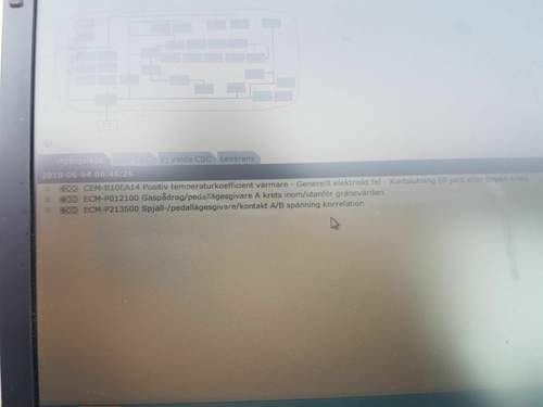

Heute morgen endlich was verwertbares. Um 6 gestartet und gleich schön im Kaltstart Fehler geschmissen. Der Elch ist lahm wie eine krücke im Notprogramm und das Poti vom Gaspedal ist wohl über den Jordan. Zu Feierabend gibt es ein gebrauchtes vom Schrotti...
Und ich bin zu voreilig. Nach genauerer Diagnose ist das wohl die Drosselklappe, obwohl da Gaspedal steht. Zumindest, wenn man nach Fehlcode diagnostiziert...
Kann man die so tauschen, oder muss die wie beim Vorgänger programmiert werden?

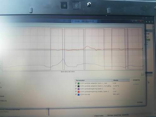

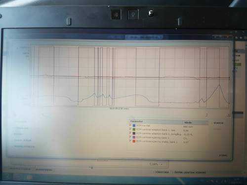

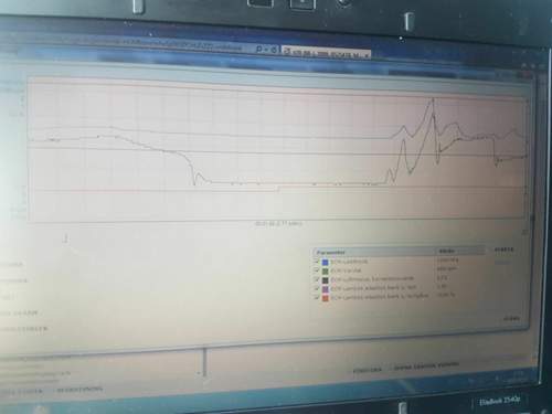

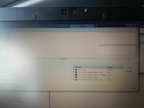

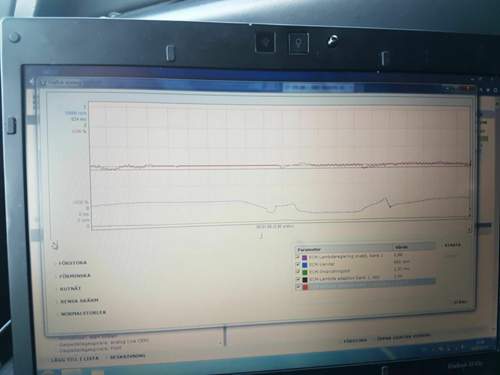

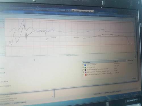

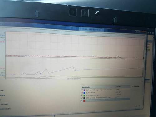

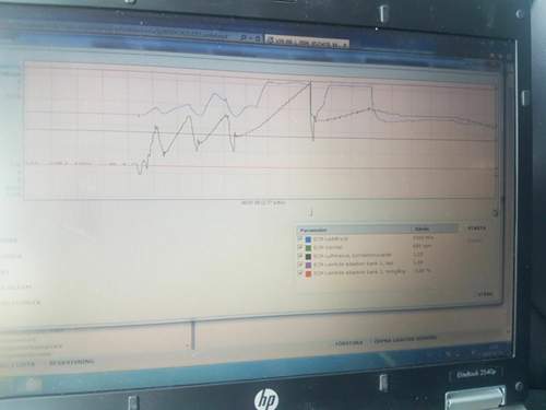

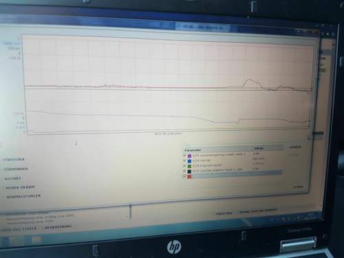

Inzwischen eine gebrauchte Drosselklappe verbaut, den LMM gegen nen neuen orig. Volvo ersetzt (Zubehör war nicht lieferbar), die Steuerzeiten vom Zahnriemen nochmal gecheckt, Kerzen erneuert und eben nochmal den Lambdatrim mit Vida ausgelesen - leichte Veränderung des LL-trims im Verhältnis zur vorherigen Messung weiter oben...
Ach ja, 3 Spulen und die 5 Einspritzventile hatte ich am Oszilloskop... Keine Auffälligkeiten. Überlege, ob ich mal die Einspritzventile raus nehme und teste...

Hab das Drosselklappenpoti getauscht. Mein Vida ist nicht so genau, auch nicht in Originalsprache. Fehlercode meinte Gaspedal in der Übersicht, aber in der geführten Diagnose dann das Drosselklappenpoti...
