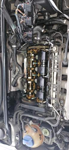

Moin, ich möchte meine Ventildeckeldichtung wechseln, weil sie nach hinten undicht ist. (Motor AUM)
Leider bekomme ich den Ventildeckel nicht ab.

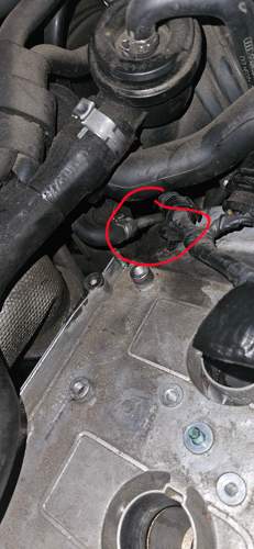

Es ist ein Metallröhrchen im Weg, bekomme den Deckel nicht über den langen Stehbolzen weggehoben.
So wie es aussieht kommen die Röhrchen unten vom Motor und lassen sich auch nicht lösen.
Hat jemand einen Tipp für mich?
Gruß Alex

Das sind Unterdruckleitungen die kommen nicht von unten, die werden seitlich um den Zylinderkopf rumgelegt. Du kannst die Leitungen problemlos vorsichtig zur Seite hebeln
Danke dir! Meinst du da passiert nichts. Mache mir etwas Sorgen dass die abbricht!
Nein. Habe ich schon oft gemacht
Super, hat geklappt !

Hat alles gut geklappt, war nur sehr zeitintensiv.
Habe 6 Std gebraucht, allerdings mit einigen Kaffeepausen. Ich fand die Reinigung sehr aufwendig, die ganzen Dichtflächen zu säubern. Der Deckel war von innen total verkohlt an einigen Stellen, dass das nicht abgebröselt ist und in den Kopf fällt wundert mich.
