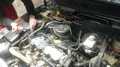

Ich brauche erneut eure Hilfe und bin schon mal dankbar im voraus :)
Und zwar hab ich das gleiche Problem wie viele Fahrer eines astra f mit der siffenden ventildeckeldichtung, wollte diese auch gestern wechseln wäre da nicht das Problem das die alte Dichtung dermaßen fest gesifft ist das ich keine Ahnung hab wie ich diese ab bekomme.
Kann euch auch gerne ein Bild rein stellen :)
15 Antworten
Was fürn Motor haste?
Wennde Korkdichtung hast würd ich mit nem breiten Schlitzschraubendreher versuchen vorsichtig rausuhebeln.
Stück mit sanfter Kraft reindrücken und leicht drehn.
Allerdings hatte ich das problem noch nicht mit Unserem kleinen Giftnickel.
Ich habe bei Opel gearbeitet wir haben das mit einem Flachschaber ganz Vorsichtig gemacht oder mit einem Messer du mußt nur auf passen das von der Dichtung nichts nach innen fällt
gruss Dieteromega
Das ist ein 1.8i mit 90 ps also korkdichtung. :)
Danke schon mal für die antworten ich hab es vor diesem thread mit einem Messer versucht, aber da ist man doch echt sehr sehr sehr lange beschäftigt ;)
Gibt es da nicht irgendwelche Lösungsmittel?
Ich habe einen Kadett Caravan mit dem gleichen Motor Baujahr 1991 das muss doch nicht so schwer sein um die Dichtung ab zu machen.Nicht Dummmmmmmm an stellen dann geht alles.Ich habe dir das heute Morgen schon mal geschrieben
Ich habe einen Kadett Caravan mit dem gleichen Motor Baujahr 1991 das muss doch nicht so schwer sein um die Dichtung ab zu machen.Nicht Dummmmmmmm an stellen dann geht alles.Ich habe dir das heute Morgen schon mal geschrieben Da gibt es kein Lösungsmittel da musst du Geduld bei haben das geht nicht in 3 Minuten
Es ist auch nicht schwer die Dichtung ab zu machen, aber die Überreste der Dichtung ab zu kriegen ist nicht unbedingt das leichteste.
Ich hab auch keine Ahnung warum diese einzelnen Stücke so fest gepappt sind ;) selbst mit einem Messer hat man diese Überreste kaum bis garnicht ab bekommen :) kann auch sein das ich mich echt einfach nur blöd anstelle.

Für sowas würd ich ne Spachtel leicht anschleifen und versuchen sachte abzukratzen oder mit feinem Nassschleifpapier und Schleifklotz drüberschleifen.
Bei meinem Omi hatte ich sowas gemacht,mein feuchtemittel war Krieschölie z.B. WD 40, ist ja fast wie planen.
Ich hatte damals beides gemacht,für das grobe ne Spachtel und für das andere das Nass-Schleifpapier.

mache es mit einem Flachschaber oder mit einem Messer.Ich mache des in unserer Werkstatt auch.Hier Schreibt jeder was anderes aber haben selber kein Verstand da von.Mache es so wie ich es dir Geschrieben habe.Auch nicht mit der Flex und auch nicht mit Wasser -Schleifpapier sonst bekommst du Unebenheiten am Deckel oder am Zy-Kopf.

Frage lieber öfters als irgendwas falsch zu machen ;) hab's im Endeffekt doch geschafft ,mit jeder menge Geduld und Muttis guten kartoffelschälmesser ;)
Und nochmal vielleicht hab ich mich nicht ordentlich ausgedrückt, aber die Dichtung hab ich ab bekommen von Anfang an nur die fest gepappten Überreste der Dichtung hingen fest, sehr fest!
