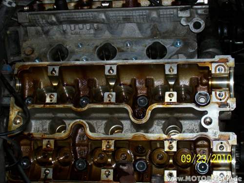

habe an meinem Omega (02.1998 2.5 V6 150.600 km) die Ventildeckeldichtungen und auch die Ansaugdichtungen wechseln lassen. Nach ein paar Kilometern ( so etwa 100) ist der Motor verölt, es raucht an der Seite des Öleinfüllstutzens, die Motorkontrollleuchte ich an gegangen, und vorne am Kühler ist der Motorschutz komplett verölt. Bin nicht schnell gefahren, so etwa 120 km/h max.
Die Werkstatt hat ohne Drehmomentschlüssel gearbeitet, die Kurbelgehäuse entlüftung war sauber und der Ölabscheider auch, Schläuche wurden gereinigt. Neue Kerzen drin und auch neuer Zündkabelsatz.
Muß die Dichtung eingeklebt werden?

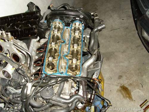

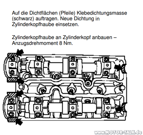

Ja, zum Teil.
An den Übergängen zu den Nockenwellenlagerböcken und hinten an den Ausfräsungen in denen die Gummblöcke liegen.
Mit der Opel Dichtmasse grau, oder die graue Dirko von Elring. (ist ein spezielles Silikon)
Oft ist die Reinigung nicht gründlich gemacht worden, oder die Deckeldichtungsführungen sind gerissen, oder die Verstärkungsstege sind innen vom Gehäuse abgerissen.
Sollten die Deckel verzogen sein, kann man versuchen sie durch "erhitzen und rückwärts vorspannen" wieder in Form zu bringen, oder man muß sie ersetzen.

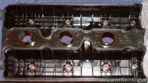

habe den Wagen gestern auf einem Trailer von der Werkstatt abholen lassen, heute vor Ort gewesen, der Ventildeckel auf der Beif.-seite ist defekt. An einer Stelle ist die Führung für die Dichtung nach aussen ausgebrochen, Verschleiß?? Evtl. auch Montagefehler ? Evtl. zu stark  angezogen?  Neuer Ventildeckel soll ca. 187,00 € kosten.
Der Ventildeckel auf der Fahrerseite soll Dicht sein, obwohl von dort Qualm und Ölgeruch aufgestiegen sind ?!.
Die neuen Kerzen auf der Beif.-seite sind verölt. Es soll Montag eine neuer Deckel, hoffentlich mit neuer Dichtung und neuen O-Ringen, montiert werden, der Motor erhält eine Motorwäsche und die Kerzen sollen gereinigt und auf der anderen Zylinderbank auch überprüft werden. Der Inhaber war auch nicht so glücklich mit der Situation, da der Riß im Deckel bei der ersten Montage am Donnerstag nicht aufgefallen war.

Also der alte Ventildeckel war-ist an der Dichtungsschiene außen ausgebrochen, Verschleiß oder Montagefehler? Kann man so etwas übersehen bei der Dichtungsneumontage? Ich hoffe jetzt, das sich der Inhaber/Mechnaiker größte Mühe gibt und fachlich richtig arbeitet. Er ist allerdings fürchterlich von sich überzeugt. Übrigens die Reste der alten Dichtmasse waren immer noch am alten Deckel.

Verwendet man neue Orginalteile und die richtige Dichtmasse , diese an den richtigen Stellen angebracht sowie nass verbaut ,
gleichzeitig eine nach der Reihenfolge richtige Montage , steht einem Erfolg bei dieser Reperatur zumindest Augenscheinlich nichts im Wege .

Ich habe Fotos gemacht, da es so aussieht, als ob der Ventildeckel auf der Beifahrerseit außen eine kleine Beule zeigt. Vielleicht kann da jemand etwas erkennen, ob das so sein soll oder so ist. Kann das Foto auch per PN an einen Fachmann senden, wenn gewünscht.

also diese Beule gehört da nicht hin. Wenns dicht ist, ok, aber beobachten solltest Du das, weil die Dichtung an der Stelle auch schnell mal rauskommen kann. Auf dieser Seite ist wohl auch irgendwann ein neuer Deckel fällig.
Im Übrigen bin ich nicht ganz der weit verbreiteten Meinung, daß solche Schäden/Verzug/Risse grundsätzlich auf falsches (meist zu hohes) Drehmoment zurückzuführen sind.

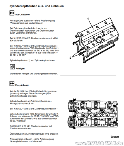

Die Metallhülsen im Deckel geben ja selbst einen "Anschlag" ab, denn selbst bei den vorgeschriebenen 8 Nm wird der entsprechende 0-Ring so gequetscht, daß die Hülse aufliegt.
Wenn alle Hülsen aufliegen, sollten auch die Deckeldichtungen entsprechende Spannung haben, um Dichtheit zu gewährleisten. Die Deckeldichtungen haben m.E. absolut nichts mit dem Anzugsmoment der Schrauben zu tun!
Nun kann ja aber ein an sich gerader Deckel dennoch "eingezogene" Schraublöcher haben, da kann man genauestens anziehen, Dichtmasse draufmachen und weiß der Kuckuk was, aber die Dichtung wird trotzdem nicht dem nötigen Druck ausgesetzt.
Man müßte also mal genau messen (am Kopf), wie der Abstand zwischen Dichtfläche und Fläche des Schraubenlochs ist und das am Deckel überprüfen. Das gehört neben der Prüfung auf Verzug m.E. dazu.

 Das ist der neue VD. Ist der geschrottet?
Die Ausbuchtungen sind normal und gehören da hin.
Darunter sitzen doch die Zylinderkopfschrauben.
Übrigens schreibt Opel sehr wohl die Verwendung von Dichtungsklebemasse vor !!!😉
