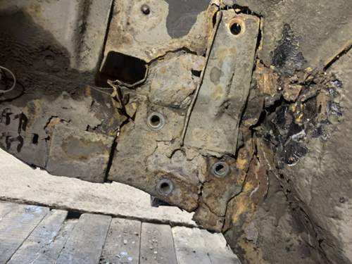

Schau dir mal die Rahmenlängsträger zwischen Lenkgetriebeaufnahme und Spritzwand an. Da gammelt er mitunter durch.

Ich würde auch wie BP sagen,
Längsträger kontrollieren.
Besonders der Bereich wo das Lenkgetriebe sitzt und
Die 4 Schraubenköpfe außen zu sehen sind!
Auch wenn es schwierig ist beim V6 ,
Von Oben da auch schauen!!!

Mein ehemaliger 2,2er R4 hatte das auch einmal,
Wir Bremsen,
-Lenkrad geht 3 Finger nach rechts,
-FAHRZEUG zieht aber geradeaus beim Bremsen
- Von der Bremse runter,
Lenkrad geht wieder in geradeaus Stellung
Beim Fahten ohne Bremsbetätigung war nichts zu spüren,
Er fuhr wie auf Schienen, kein Gezuppel, nichts

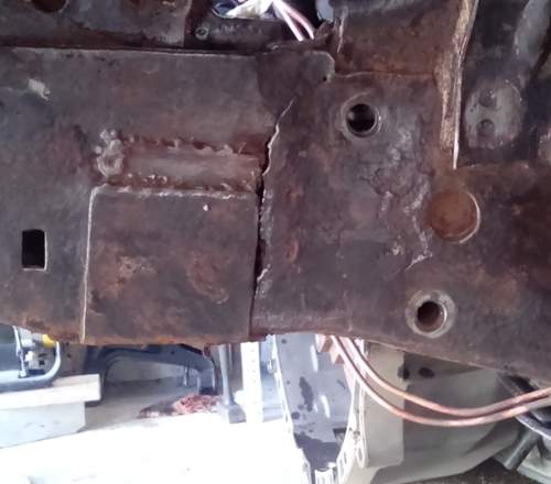

Längsträger unter einem Verstärkungsblech VOR den
4 Schraubenköpfen gerissen
MfG

Ein paar Bilder aus der Grusselkiste.
Mein ehemaliger weißer Riese ist nicht dabei!
Bei Bild 1 war es bis zur Höhe des aufgesetzten Verstärkungsblech gerissen,
Aber da war vorher der Kärcher bei mir drann,
erst dann hatte ich es gesehen.

....das sieht ja wirklich gruslig aus, war genau vor 1 Jahr an dieser Stelle ( war ok ) und versigelt wieder alles , aber gut....die Zeit vergeht....schaue mal.....

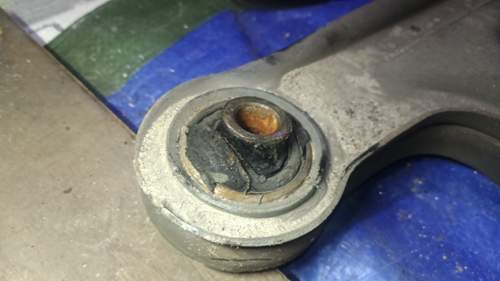

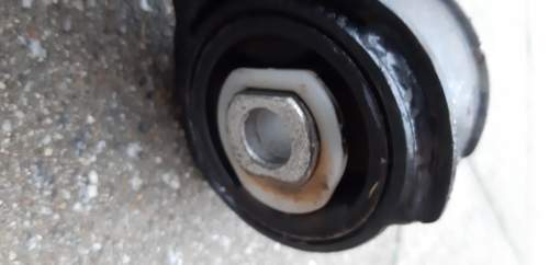

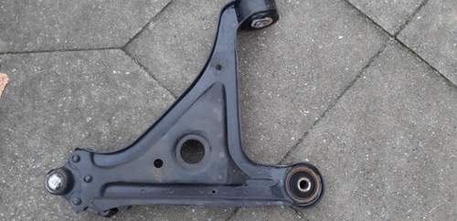

Hallo liebe Gemeinde..!!!!
…..zunächst der Fehler ist gefunden…!!!
Vorweg:….ich selbst kann bzw. konnte dies nicht reparieren ( geh Behindert u.sw.) das tat eine Werkstatt, die ich mit eurer Hilfe der Tipps und Hinweise darauf gebracht habe. Die Werkstatt kannte den Status , das ich auf den Wagen angewiesen bin….
Man kann es nicht glauben es waren die Dreieckslenker, also die die vor ca. 2 Monaten frisch montiert wurden.
Die andere Werkstatt meinte das ich in Zukunft keinerlei Probleme , den Sie haben was vernünftiges verbaut von …Febi.. !
Und jetzt wird s schräg:
Die vor ca. 2 Monaten montierten ( Febi), sind keine Febi, keinerlei Nummer …..keine Satzung, das einzige ein großes „ K „!
Rechte Seite ist jetzt einer von FEBI und er läuft wie auf Schienen ! Die li. Seite kommt noch in 2 Wochen ( Zeit Problem / jetzt ) .
Auf der Rechnung wurde Febi angegeben / aufgelistet. Die sind davon ausgegangen ( alte Werkstatt) da ich geh. Behindert bin schaue ich nicht so genau hin, aber sorry , wen der Wagen sich laufend hin und her schiebt und Sie wussten es , haben es immer auf die Hinterachse geschoben und wollten das Lager vom Diff. Neu machen u.s.w.
Was ich nie wollte,
Kurz um das riecht nach Betrug !
…..jetzt aber folgendes ….
1) ….es Kan passieren das bei der Produktion, auf den gleichen Band , mit der selben Quali. laufen aber keine original Kennung mehr besitzen .
2) ….es kann sein das von einen anderen Hersteller , mit den gleichen Masen einer montiert wurde , der ein vielfaches billiger ist….

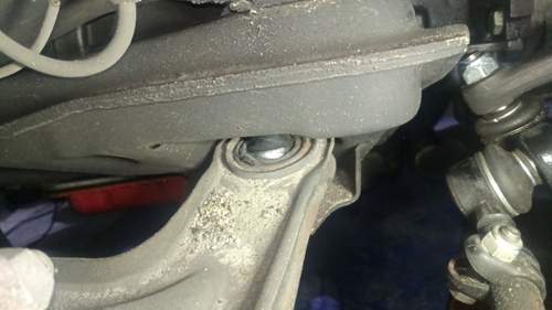

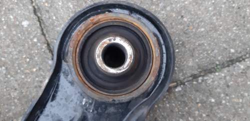

….die Bilder sagen mir aber das es der alte Querdenker, scheint, wo man hat nur ein neues Lager eingepresst.
Der Punkt ist , egal wie ich es drehe oder wende , ein Querdenker hält länger als nur ca, 2 Monate !!!!
Ich werde die alte Werkstatt damit konfrontieren , mal sehen wie / was sich ergibt, NORMAL IST ANDERS !
…..so nun wünsche ich noch ein schönes Wochenende und Danke an alle ??
Gruß Olaf
Ps: .......das sind die Bilder NUR vom re. Querdenker !!!

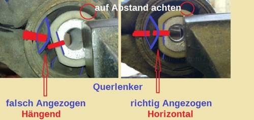

Für mich eindeutig sind die Schrauben des Querlenker
Im ausgehoben Zustand des Fahrzeug angezogen worden,
wo die Querlenker nach unten hängen!
Diese Schrauben zieht man an,
Wenn das Fahrzeug auf dem Boden steht!
Deswegen ist das vordere Lager mit dem weißen Plastering verdreht und das hintere Lager ist aus der Vulkanisierung gerissen.
Da wird die andere Seite auch nicht besser sein!
So ein Pfusch in der heutigen Zeit.
MfG
Edit- man kann die Querlenker anziehen im ausgehoben Zustand,
Wenn man unter ein Rad eine Stütze macht und
Jeweils diese Seite auf die Stütze abläst,
damit es vollen Druck bekommt.

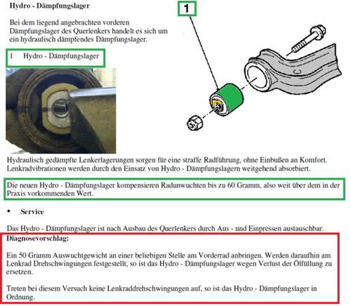

Buchse Querlenker vorne
Hydrolager
