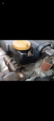

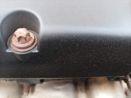

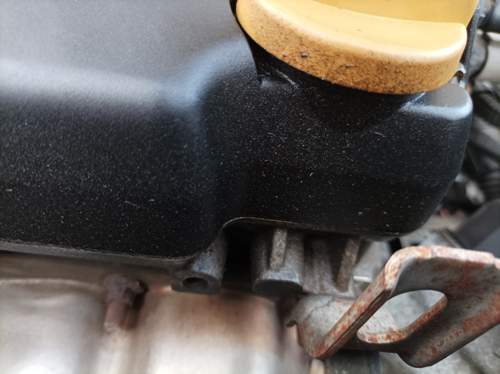

Seid ca 6 Monaten ist es da( siehe Fotos) ölig, es tropft Nichts,
Ist es die Ventildeckel Dichtung?! Wenn ja, was würde der Wechsel ca kosten?! Oder kann man es so lassen wie es ist,. ?! Bisher ist es da nur ölig, solange es da Nix Tropf , stört mich das wenig,. Hoffentlich wird's nicht schlimmer

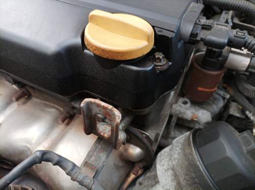

Das Öl kommt scheinbar vom Öleinfülldeckel. Wurde beim Öleinfüllen was daneben geschüttelt?
Ich würde das Ölige wegputzen und weiter beobachten.
Hallo Schecka,
einen neuen O-Ring oder Öldeckel holen, es ist ein Verschleißteil, schauen ob der O-Ring hart ist und sich dadurch ein Ölfilm auf dem Zylinderkopfdeckel bildet.
Auch einmal den Druckausgleich, zwischen Kurbelgehäuse und Zylinderkopfdeckel prüfen, ob alles in Ordnung ist.
Gruß Karl
Hallo Leute,das dachte ich auch schon, habe mir deshalb einen neuen Deckel gekauft, war aber nicht so, das Öl mach ich mit den Lappen Weg, doch es kommt wieder nach 1 bis 2 Wochen, sieht es genau so aus wie jetzt. Das Öl geht auch noch weiter, auf dem Foto ist es nicht zu sehen
Es wurde natürlich nichts daneben geschüttet, ich fülle überhaupt kein Öl nach, das Auto verbracht so gut wie kein Öl,.
Dann ist es vielleicht garnicht Ventil Deckel Dichtung,
Also es geht noch weiter das Öl

Das sind Öldämpfe und wenn die Ventildeckeldichtung hart und spröde ist, dampft das Öl dort aus.
Was ist denn daran so schwierig zu verstehen?
Neue Dichtung und gut ist. Die Dichtungen werden nach ca. 10 Jahren hart und spröde.

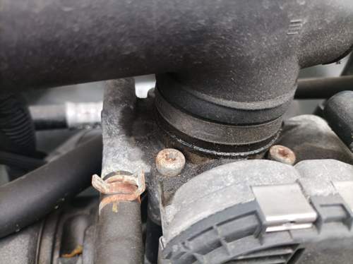

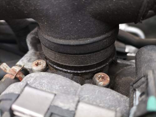

Stecker vorsichtig abziehen. Schleuche vorsichtig abziehen und ggf. reinigen.
Dichtung kostet im Fachhandel ca. 30 Euro und im Internet um die 18 Euro.

Wenn du es nicht machen kannst, ca. 80-100 Euro.
