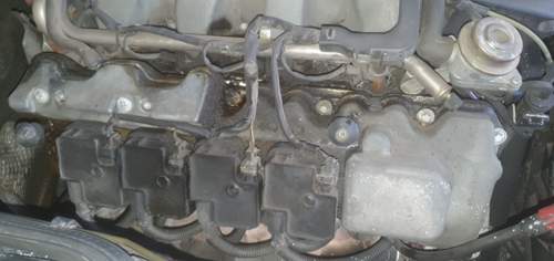

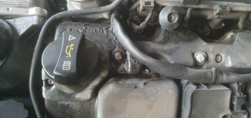

Also, kleiner Zwischenstand.... Die Bilder zeigen vorher / nachher, also nur simple Motorwäsche... Sobald sie runter sind werden sie von mir nochmal mit Spüli komplett gereinigt, aber ich sehe keinen grossen Grund die auch noch Strahlen zu lassen...

Ich reinige meine mit Pinselreiniger. Dick mit einem weichen Pinsel auftragen. Löst alles schön ab. Sehen zwar nicht wie neu aus aber alles geht weg und wenn man es nur mit klarem Wasser spült bleibt ein Film drauf an dem der ölige Schmodder nicht kleben bleibt. So machte ich die Innen- wie auch Außenseiten meiner Zylinderkopfhauben vom E55 sauber.
Der Dichtring von deinem Öleinfüllstutzen ist Brett hart. Deshalb war dort auch so viel Ölschmiere drum herum. Den würde ich tauschen.

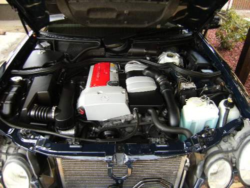

Habe noch nie bei einem 500er unter die Haube geguckt, aber wenn ich ehrlich bin, ist die Optik doch recht "rustikal". Wer Technikansicht mag und nicht auf Plastikverkleidungen steht, wird hier zufrieden sein. Über Geschmack lässt sich bekanntlich streiten. Z.B. fand ich damals bei meinem S 210 den Motorrraum vom M 111 ganz ansprechend (siehe Foto). War eigentlich ein schönes Auto. Die Front mit den Doppelscheinwerfern recht gewöhnungsbedürftig und der Rost war echt schei....
Wahrscheinlich hätte ich mir beim 500er die Motorwäsche und das Risiko eines Defektes gespart und vielleicht ein bisserl am Öl-Einfüllstutzen sauber gemacht und natürlich wo notwendig Dichtungen erneuert. Klugscheissermodus an: Ansonsten einfach Haube zu machen. Klugscheisser-Modus Aus ;-).
Motorraum M 111

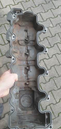

Motorwäsche hatte ich hauptsächlich gemacht damit nicht so viel Dreck im Motorraum ist während die Ventildeckel offen sind. Die Wäsche "von Innen" hab' ich dann selbst gemacht (nachdem ich mich von dem Schock erholt hatte). Hat auch lange genug gedauert ('nen Abend pro Deckel). Vorher/Nachher in den Bildern. Leider sieht's in dem Steuerkettengehäuse ähnlich aus... Kein Wunder da die Entlüftung komplett zu war - da bleibt dann nur noch Schokolade hängen.
Rustikal sieht er jedenfalls nicht (mehr) aus. Zwar nicht das neueste Gerät aber wenigstens tidy.

Vorher
Nachher
