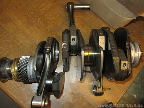

Hallo leute, ich habe meinen kleinen speedster nun von Lyon nach deutschland gefahren und auch die neue riemenscheibe hat gehalten und alles lief gut.
Aber nun habe ich ein neues problem, mein erster zylinder läuft nicht richtig mit. der motor schüttelt sich bei 1000-1300 u/min und patscht auch in den vergaser. nach 1500u/min läuft der erste zylinder mit aber er wird wohl mitgezogen und patscht dann hin und wieder in den vergaser.Zuzüglich macht der motor auch ab 2000u/min starke tickernde metallische geräusche als ob ein ventil klappert.
Ich habe schon bei der fa. edelweiss mal kurz reinhören lassen und man sagte mir, dass wohl das wohl ein ventiel undicht ist.....das kann grade bei neuen motoren schon mal passieren(7500km) wenn der ventilsitz sich noch mal setzt🙁
ich habe nun meinen speedster in essen gelassen und wollte euch mal fragen wie ich nun weiter vorgehen soll?.....wie sieht der arbeitsaufwand aus und was kann/wird der schaden mich so kosten😕

hallo john,
vor vielen jahren hatte ich mit einigem zeitlichen abstand folgende probleme,die ich,obwohl nicht ungeuebt eher zufaellig entdeckt habe.
im ersten fall brach eine der ventilfedern im oberen bereich.
im zweiten fall brach eine der aeusseren federn (klammern) an der kipphebelwelle. unter last wanderte der aeussere kipphebel hin und her.
das metallische geraeusch ordnete ich faelschlicher weise einem nicht korrekt eingestelltem ventilspiel zu.sehr aergerlich,
bin ich doch in diesen doch recht einfachen einstellarbeiten sehr geuebt.
beide von mir geschilderten defekte lassen sich muehelos ohne grossen aufwand bei abgenommenem ventildeckel und guter
beleuchtung ausschliessen.
im uebrigen,das kompressionsdiagramm schliesst einen defekt an den ventilen meiner meinung nach, aus.
mfg von sack
Hallo Leute, ihr glaubt es nicht …… ich war dann am 12.dec. bei der Fa. Gerd Weiser in Düsseldorf und habe darum gebeten das sie sich meine kipphebelwellen ansehen und mir die Ventile einstellen aufgrund meines klapperns. Das klappern ab 2500u/min konnte aber Herr weiser nicht genau lokalisieren, wie auch schon bei meinem vorherigen Termin am 26.Nov. wo Herr Weiser mir meine Vergaser synchronisiert hat und auf den ventiltrieb tippte. Als der speedster dann auf der bühne war und die Ventildeckel demontiert waren wurde dann sehr schnell festgestellt, das die kipphebelwellen verschraubte waren aber die kipphebel viel zu viel Axialspiel hatten>0,20 normal sollte es bei 0 sein laut dem Motorbauer. Daraufhin hat dann Herr weiser der Motorbauer angerufen und ihn berichtet bezgl. des Axialspiels und um auch das genaue Ventilspiel zu erfragen, da der Motorbauer mir sagte 0,10 heisser Motor und Herr Weiser sagte er muss haben 0,5 kalter Motor…also ganz unterschiedliche aussagen. Da war nochmaliges nachfragen angesagt.Das Axialspiel habe ich jetzt nicht einstellen lassen, da der Mechaniker mir schon gleich sagte; dieses sei eine sehr präzise und aufwendige Arbeit und benötigt seine Zeit und ist nicht mal eben zu machen. Da es Freitag war und der letzte Arbeitstag bis 13h und somit habe ich die welle nicht>mal eben einstellen lassen dafür war mir die Zeit dann zu knapp. Ich selber konnte mir auch nicht vorstellen, dass das klappern ab 2500u/min nur an dem axialspiel lag. Ich habe nun das klappern seit ca. 3monaten und keiner konnte mir helfen aber eins war sicher ich konnte mit diesem blöden klappern, was immer es war und sicherlich nicht zum gesunden Motorensound gehört nicht weiter leben Ich habe mich dann entschlossen den Motorbauer anzurufen und ihm gesagt, dass wir nun eine Lösung finden müssen und das es so für mich nicht möglich ist weiterhin Spaß an meinem speedster zu haben. Ich bin dann am 31.dec. zu dem Motorbauer zu fahren (ein weg 320km) damit er sich das klappern selber anhören kann, ich dachte wenn jemand mir letztendlich eine sichere Diagnose erstellen kann dann doch wohl ER. Ich bin dann früh losgefahren und das Wetter war trocken und um die 10° Grund genug für mich das Verdeck zu öfnen und die Fahrt bei tempo 110-120kmh zu genießen (natürlich mit Mütze ,Schal und Handschuhen) Öldruck>2,7bar / Öltemperatur 90° also> alles im grünen Bereich .der Motor lief und die Fahrt war super.
Als ich angekommen hat sich der Motorbauer auch gleich meine Haube geöffnet und alles begutachtet und sich mit mir auf eine Probefahrt begeben, Öldruck und temp> Super. Er konnte aber auch nichts Außergewöhnliches an dem klappern finden und meinte, gewöhnlicher Ventiltrieb müsste so sein, alles super, alles schön, machen sie sich keine Sorgen. So habe ich mich dann wieder auf den Rückweg gemacht, einerseits beruhigt aber andererseits wiederum doch nicht denn das sch…..klappern war ja immer noch da. Ich bin dann ca 5km weit gekommen und dann peng! ist irgendwas in der rechten Motorseite abgerissen und klackerte laut, Ich bin dann sofort rechts auf den standstreifen und habe erst mal die Haube geöffnet …nichts auffälliges zu sehen öl ist drin ,Motor verliert nirgends öl. Augenscheinlich alles o.k. Ich denke mal das Pleuel ist abgerissen oder Kolben gebrochen bestimmt was ganz schlimmes. Habe nochmal versucht zu starten aber wieder nur ein lautes klockern rechts. Ich habe dann den Motorbauer angerufen und der kam dann auch schnell und hat mich dann von der bahn gezogen und in seine Werkstatt geschleppt. Dort sofort auf die Bühne und hat er die Ventildeckel abgenommen aber Welle u. Kipphebel sah alles ok aus. Bin dann mit dem Mietwagen wieder Heim gefahren. Nun warte ich auf den Schadensbericht, Motor ist auch noch nicht ausgebaut, kann aber noch dauern da der Motorbauer in der Inventur, Jahresabschluss usw. ist
Und das alles ohne Garanie????

Ich bin mal gespannt was es ist. Lasche Pleuellager hämmern auch wie Thor im Gehäuse...ja, aber dir zu raten den Motor zu zerlegen wäre bis heute overdressed. Wenn selbst GWD nichts wusste...
