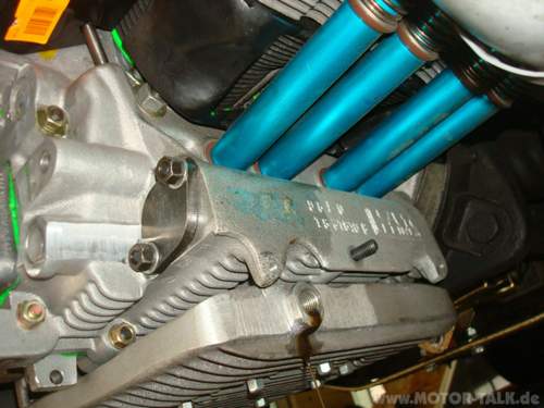

Hallo leute, ich habe meinen kleinen speedster nun von Lyon nach deutschland gefahren und auch die neue riemenscheibe hat gehalten und alles lief gut.
Aber nun habe ich ein neues problem, mein erster zylinder läuft nicht richtig mit. der motor schüttelt sich bei 1000-1300 u/min und patscht auch in den vergaser. nach 1500u/min läuft der erste zylinder mit aber er wird wohl mitgezogen und patscht dann hin und wieder in den vergaser.Zuzüglich macht der motor auch ab 2000u/min starke tickernde metallische geräusche als ob ein ventil klappert.
Ich habe schon bei der fa. edelweiss mal kurz reinhören lassen und man sagte mir, dass wohl das wohl ein ventiel undicht ist.....das kann grade bei neuen motoren schon mal passieren(7500km) wenn der ventilsitz sich noch mal setzt🙁
ich habe nun meinen speedster in essen gelassen und wollte euch mal fragen wie ich nun weiter vorgehen soll?.....wie sieht der arbeitsaufwand aus und was kann/wird der schaden mich so kosten😕
Vielen dank. schöne Grüsse aus Lyon,
John

Stimmt es dass Dein Motor mit einer!!! 115er Hauptdüse bedüst war? (Bild1)?
Stimmt es dass Dein Motor den Auspuff auf dem Bild hatte (Bild2)
Simmt es, dass das Dein Ölkühler - Serienölkühler versetzt unter der Karosserie ist (Bild3)?
Simmt es, das das Derin verbrannter Zylinderkopf ist (Bild4)
Bilder im Anhang...
Wenn Du alle oder nur eine einzige Frage davon mit "ja" beantworten musst dann ist es echt, echt, echt so, dass das alles Deine Schuld ist und nicht die von Orratech!
Wenn das so ist, kann ich Dir nur einen Tip geben: Gesteh Dir und allen anderen das ein, fahr keinen Meter mehr, so wie es ist und besorg Dir jemanden mit dem alle Mängel professionell behoben werden.
Gruß Jan

- - Wärmeabschlußblech über Auspuff zur Riemenscheibe nicht montiert
(heiße Luft strömt in den Motorraum)
( wahrscheinlich ist aus diesem Grund auch der montierte
Simmering frühzeitig verschlissen)
- - Ölkühler zu klein ( ausreichende Ölkühlung ist nicht gewährt
- - Auspuff erheblich zu klein und zu dem noch gestaucht (Gasdurchsatz für diesen Motor zu
klein, was zu Hitzestau führen kann)
- - Es ist eine minderwertige Benzinpumpe montiert
- - Es ist ein Benzindruckregler montiert, eine Durchflussmessung ergab eine Fördermenge
von 58 l/h. Dies ist für den normalen Betrieb ausreichend, führt
jedoch bei starker Beschleunigung und Vollgasfahrten zu
Unterversorgung der Vergaserschwimmerkammern)
- - Heizschläuche defekt, bzw. abgerissen
- - zu kleine Keilriemenscheibe auf der Lima (Das Übersetzungsverhältnis ist zu groß,
Verschleiß der Lichtmaschine, zerstören des Lüfterrades, sowie keine
ausreichende Luftversorgung können die Folge sein)
- - Verunreinigungen im Öl ( Beschädigungen an allen inneren Motorbauteilen können die
Folge sein.)
- - Öleinfüller stößt gegen Motorhaube (Beschädigungen der Haube, des Öleinfüllers, so wie
Klappergeräusche können die Folge sein.)
