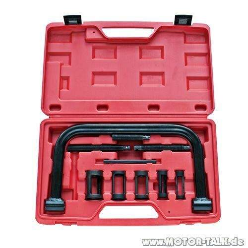

Hallo, möchte bei meinem Zylinderkopf Vectra B 1,6 16V 6Ventile ausbauen. Hat da wegen dem Ventilspanner schon einer Erfahrung welchen ich genau brauche ? Glaube zwar schon den richtigen gefunden zu haben möchte mich aber bevor ich kaufe absicher. Habe ein Bild im Anhang. Evtl. kann mir das jemand bestätigen das das der richtige ist. schimpft sich
Ventilfeder Spannapparat Ventilfederspanner Werkzeug 35-200mm soll 44€ kosten
Falls ihr einen guten Link habt wos noch billiger gibt wäre ich dankbar
Vielen Dank

ich hab diesen:
http://www.ebay.de/.../181071777313?...
kein highend aber geht für gelengtlich mal.hat immer gefunzt.
bisher benutzt bei x16szr,y17dt,punto 2v,bmw 6 zyl 4v.
edit: beim golf 2 gti 2v auch.
Hi Ulf, der x16szr ist ein 8 Ventiler. Den Spanner habe habe ich auch (sieht so ähnlich aus wie das Foto w im Anhang ) nur ebend ohne die Adapter. Bei dem Vectra konnte ja man sogar bald die Federn mit der Hand drücken 😁 Bei den 16V geht ohne die Adapter nis mehr. Dein Spanner ist net schlecht glaube nur das der zu schmal ist für den 16v Kopf. Deswegen frage ich auch lieber hier bis es einer definitiv weis. Trotzdem Danke

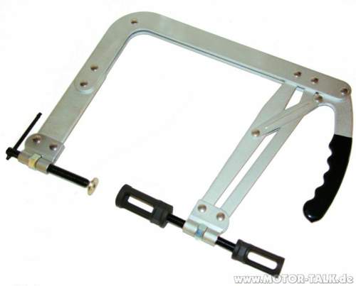

oder du nimmst sowas,damit bist du breiten-/tiefenunabhängig:
http://www.ebay.de/.../360859875298?...

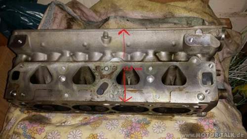

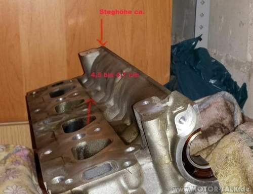

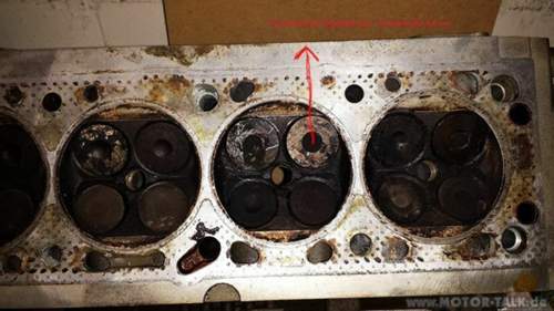

So Ulf, bin mal in den Keller zum ausmessen gegangen. Hoffe du kannst alles auf den Bildern erkennen.
Dein Spanner wäre ein günstiger Preis (würde ich mir dann soofort bestellen). Die Adapter haste ja auch dabei !! Aber schau du erst einmal! Bild 4 soll heissen 6cm/auslassseite 5,5 cm (habe gesehen das man das schlecht lesen kann .

für das geld macht man nix falsch.fürn profigebrauch/täglichen gebrauch ist der wohl nix,aber wer gelegentlich mal nen kopf macht, für den reicht der dicke.ich hatte bisher keine probleme damit.
auf bild 3 kann ich absolut nix erkennen,aber vom gefühl und diesen maßen
http://www.ebay.de/.../271406629414?...
her sollte das aber gehen.kannst ja mal berichten...

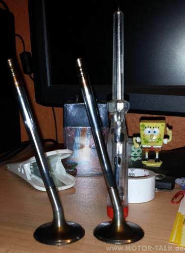

Hi Ulf, habe das Werkzeug heute bekommen und bin gleich in den Keller zum testen. Geht astrein damit. Vielen Dank für deinen Tip !! Habe mal meine 2 Einlassventile beim testen ausgebaut.(Bild im Anhang) Sieht aus als wenn ne Steiffe Brise durch den Zylinder gegangen ist 😁. Werde am Wochenende die restlichen defekten ausbauen und dann den Zylinder richtig anschauen ob was beschädigt ist.
Grüsse

btw:die ventile würde ich wieder grade dengeln und rein damit 😁
Grade dengeln is guut😛 ! Wasserwaage drüber halten und gut is.
