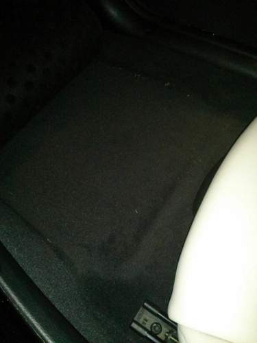

Auf der Fahrerseite habe ich das von euch beschriebene System. Jetzt hab ich auch die Erklärung, warum genau die Matte so gut hält. Ist aber auch die einzige.
Alle anderen Matten sind wie von mir beschrieben. Viele kleine Klettpunkte auf der ganzen Unterseite verteilt. Kein Gegenstück dazu im Boden. Selbst wenn die Matten nicht original wäre (wofür es keine Hinweise gibt), habe ich auch keine Aufnahmen im Fahrzeugboden. Weder auf der Beifahrerseite noch hinten.

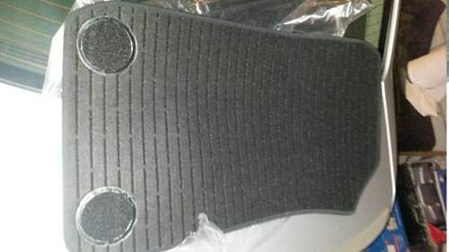

Zur Ansicht habe ich mal ein Foto gemacht. Darauf sind die kleinen Klettpunkte auf der zurück geklappten Matte und die fehlenden Bodenaufnahmen zu sehen.
Kann mir jetzt nur noch erklären, dass es am Baujahr (einmal Mai 2010 und einmal Okt. 2010) oder am xdrive liegt.
Ich weiß, dass ich für's xdrive andere Matten als ein 2wd e91 brauche. Dachte immer, das die Form geringfügig anders ist. Aber vielleicht liegt es genau da dran.
Vielleicht hat ja einer eine Idee.
Img-20141219-112658
Ich habe diese hier, allerdings hat der Autohändler mir die reingetan beim kauf. Superrutschfest, diese querstreifen sind kurze borsten,,, vielleicht in diese Richtung suchen ?
Bmwmatten

Auf der Fahrerseite ist die original Matte mit den Kletttellern befestigt. Diese haben ein spitzes Kunststoffgewinde die einfach in den originalen Teppich reingeschraubt werden. Auf der Beifahrerseite sind die Teppiche nur locker drin. Man kann aber auch dort einfach die Stiftlösung aus den anderen BMW Modellen nachrüsten. Oder eben einfach Teppiche mit Gummiuntergrund bestellen. Die halten auch bombenfest.
PS: diese kleinen Kreise auf der Rückseite der originalen Matte sind glaube ich kein Klett.
@BMWTordi schrieb am 19. Dezember 2014 um 15:19:20 Uhr:
