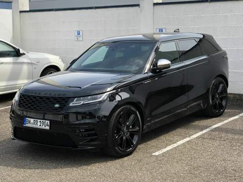

schau mal nach, ob die Motorhaube richtig eingerastet ist... sie muss an zwei Punkten, links und rechts einrasten...
hatte beim Evoque auch das Phänomen einer flatternden Motorhaube... sie war auf einer Seite nicht richtig eingerastet... ging auch nur mit etwas druck... aber dann war es vorbei...
Motorhaube nicht andrücken sondern aus etwa 30 cm mit Schwung schliessen sonst kann es Eindrücke an der Haube geben.
Tatsächlich! Habe noch ein, zweimal jetzt geöffnet und dann fester (steht sogar so im Handbuch) zugeworfen... vorher war rechts ein Spalt, jetzt sind beide Seiten geschlossen und bündig fest zu... So bin ich dann wohl vom Händler weg, da hat vermutlich die Werkstatt beim aufbereiten was übersehen.. oder beim „vorführen“!?
Als Anlage noch ein Foto vom Neuen für Interessierte. Vielen Dank auf jeden Fall für den Tipp!

Sehr schick! Ist das Narvik Black oder Santorini Black?
Narvik-Black....
