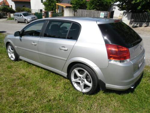

Hallo liebe Kollegen/Leidensgenossen,
ich würde die o.a. Modelle adhoc diesen Preis verleihen, denn ich habe das Fahrzeug mit 137Tkm, Erstbesitz, Bj 4/2006 beim Händler am 03.01.12 gekauft und durfte bereits folgendes Erleiden:
  • Federnbruch rechts vorne, dann
  • Federnbruch links vorne
  • Schiededach keine Funktion
  • Scheinwerferwaschdüse re steckt
  • Ölaustritt in Turbonähe oben (ist mir gestern aufgefallen)
  • und als Draufgabe:
  • verrecktes AF40
Ich habe jetzt erstmal genug!!!
Zum AT: Fängt bereits an in Rechtskurven beim Schalten von 2 auf 3 in den Leerlauf zu gehen. Bei der Probefahrt des "kompetenten" Meisters (OH) nach dem Federnbruchh, wurde natürlich festgestellt es sei alles in Ordnung!
Jetzt wird das Schalten immer rauher.
Ich habe gerade einen AT-Spezialisten angerufen: Mit hoher Wahrscheinlichkeit Glykol im Getriebe (typisches Leiden warum das AF40 verreckt).
Jetzt darf ich mich erstmal beim Händler melden und auf seine Reaktion warten.
Auch wenn der Wechsel des AT jetzt bezahlt wird, habe ich die Nase von der Gurke voll, wengleich das Fahrzeu toll zu fahren ist (wenn ich den mal zum Fahren kommen sollte, vermute ich..)😠
Bis jetzt ca 2500km gefahren. Ich habe einen 10 Jahre alten BMW verkauft (205Tkm) um mir in naher Zukunft kostenintensive Reparaturen zu ersparen und dann das!!
Ich denke ich werde mir den Zahnriementausch ersparen und nach der Getriebereparatur die Gurke verkaufen!
Nach der Positverfahrung mit dem G-Astra ist das mein erstes und letztes Gastspiel mit Opel.
Daher verleiche ich dem Signum (Z30DT):
Den "Gurken-Arward"!!

So, steht seit heute früh beim (F)OH (Nähe Wien). Stimmt in diesem Fall wirklich, die waren sehr nett dort im Gegensatz zu dem, die die Federn ersetzt haben!
Der Meister ist direkt mit mir auf Probefahrt gegangen, natürlich war der Fehler jetzt mal weg (zumal in der Früh und nur 15km gefahren - daher ATF noch nicht warm genug). Das stimmt nicht ganz: Einmal ist er von 2 auf drei auch in den Leerlauf - aber der harte Schlag beim Kraftschluß blieb diesmal aus.
Er ist auch gleich von selbst mit dem Problem Glykol - ATF gekommen. Laut seiner Auskunft sollte das aber im Zuge der "Kasperfresse" an allen Modellen konstruktiv geändert worden sein.😕
Komisch ist der Umstand, dass das Notprogramm nicht vom AT sondern von einem defekten Raildrucksensor ausgelöst worden ist (zumindest laut Tech2).
Ich habe den Wagen jedenfalls dortgelassen und ihnen gesagt, sie sollen das Getriebe gründlich untersuchen. Soll laut Meister ein ziemlicher Aufwand sein an das Öl ran zu kommen. Er meinte von oben unter der Batterie???
Mal warten welche vernichtende Diagnose dann kommt...

Ich war so eben beim FOH, der den Schaden diagnostizierte. Folgendes hat er mir mitgeteilt:
Zum Getriebe:
Nach erneuerter Probefahrt mit längerer Fahrt wurde das nicht normale Schaltverhalten festgestellt. Auch sind nun Fehler im AT-STG abgelegt. Nach Rücksprache mit Opel wurde eine Feldabhilfe diskutiert, aber Opel D hat nicht vorgeschlagen diese einzurüsten, da langfristig der Schaden nicht behoben wird (warum gibts die dann?). Laut Auskunft des Meisters handelt es sich hier NICHT um Eintritt von Glykol, sondern von (Spritz)-Wasser, welches das Öl verdünnt hat. - Resultat : Wechsel des AT6
Zum Fehler "Raildrucksensor":
Gemäß Diagnose des Meisters: Defekte Zumesseinheit - gemäß Fehlercode in Tech2 - Daher mindestens Tausch der ZME - ob die Pumpe auch getauscht werden muß, wergibt sich erst beim Ausbau.😰
Somit habe ich also bei meinem Signum ALLE kostenintensiven Defekte die an dem Fahrzeug auftreten können, innerhalb von 2 Monaten mitbekommen.
Bedeutet aber umgekehrt, da der Verkäufer den Kostenvoranschlag des FOH hat, dieser ALLE Fehler beheben muß und ich dann ein Fahrzeug zurückbekommen, an dem die teuren Reparaturen bereits durchgeführt wurden, oder?

So es ist soweit! Seit Samstag habe ich den Sigunm wieder (seit nunmehr 5 Wochen).
Das AT6 wurde von einem Automatikgetriebespezialisten komplett überholt. Gemacht wurde:
AT aus-einbauen € 550.-
AT zerlegen un zusammenbauen € 660.-
Drehmomentwandler instandsetzen € 320.-
Getriebeüberhohlsatz € 587.-
Getreibeöl € 181.-
Kupplung C1 € 407.-
Bremsband € 65.-
Schaltschieber € 761.-
Gesamt inkl. Mwst. 4250.-
Den Hauptanteil hat die CarGarantie bezahlt, den Rest der Verkäufer.
Ich muss dazusagen, jetzt schaltet er, wie man es von einem Premiumfahrzeug erwartet.
Jetzt konnte ich endlich die Sommerreifen montieren.
mfg
