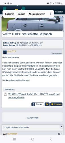

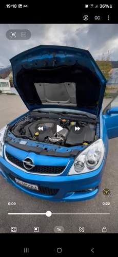

Falls sich jemand damit auskennt, wäre ich froh um eine oder bestenfalls ein paar Rückmeldungen. Im beigefügten Video hört man einen Vectra C OPC 2.8 V6 280 PS. Nun die Frage: Hört da jemand die Steuerkette oder denkt ihr, dass die noch gut ist? Hat 180'000km und die Kette wurde nie gemacht.
Danke schonmal im Voraus!

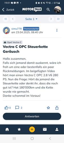

Ich seh nix, siehe Screenshot. Hat die mobile App n Problem?
Bild #211488617
In der App sieht man im Moment leider nur Bilder, keine anderen Anhänge (PDF, TXT, MP4, etc.).

Moin
die Datei konnte ich mir Problemlos mit dem Smartphone schon anhören.
die APP nutze ich nicht!
auch im Omega Forum sehen manche mit der APP-Nichts
Edit-Smartphone im 2ten Bild

Hat denn niemand von denen, die das Video gesehen und gehört haben etwas zur Steuerkette zu sagen? Wäre echt dankbar...
Tonaufnahmen mit dem Smartphone sind immer nicht gerade der Bringer,
besonders wenn sie nur Sekunden zeigen.
Ich wollte Sie meinem Kollegen zeigen, der ist aber krank.
der hat schon mehr am OPC hinter sich bzgl von Reparaturen.
da wirst Du dich noch gedulden müssen.
Normal kommen bei der Steuerkette zuerst Fehlercodes mit Nockenwellensensoren ...
mit leuchtzender MKL.
mfG
@rosi03677 Danke dir für die Rückmeldung. Ja ich dachte eben, dass dies nur bei einer Längung der Kette der Fall wäre. Falls etwas mit einem der Spanner nicht in Ordnung sein sollte, was ja durchaus auch schon vorgekommen ist, gibts glaube ich keine MKL... Andererseits gibt es ja welche, die sagen, dass die Spanner bei den späteren 280 PS Modellen besser wären als die vorherigen... Ich habe halt einfach keinen Vergleichswert, darum kann ich nicht abschliessend sagen, ob der gesund klingt nach dem Anspringen oder nicht. Aber bereits danke im Voraus für die Mühe!

@rosi03677 Morgen, danke dir für die Antwort. Ob da Fehler der Nockenwellensensoren drauf sind, weiss ich nicht. Ist auch nicht mein Auto, sondern eins, dass ich mir vielleicht kaufen möchte. Müsste in dem Fall bei der Besichtigung und Probefahrt noch den Fehlerspeicher auslesen. Ist aber ein Stück weit weg von mir, daher hab ich mir erst Videos schicken lassen.
Fahrgestell ist: W0L0ZCF3561059423
Motor ist: Z28NET -HN008573
Und ja, dieses zugrundeliegende Geräusch könnte schon ein ungesundes Schleifgeräusch aus dem Spannerbereich sein. Ich hänge hier noch die Fortsetzung des Videos dran (das ganze geht hier irgendwie nicht, ist zu gross). Aber eben - ein Rasseln wie bei einer Längung der Kette könnte ich nicht ausmachen, daher wahrscheinlich auch keine Fehler und keine MKL. Aber wenn das der Spanner ist, dann gibt der natürlich irgendwann den Geist auf, dann ist die Kette auch ohne Längung locker.
